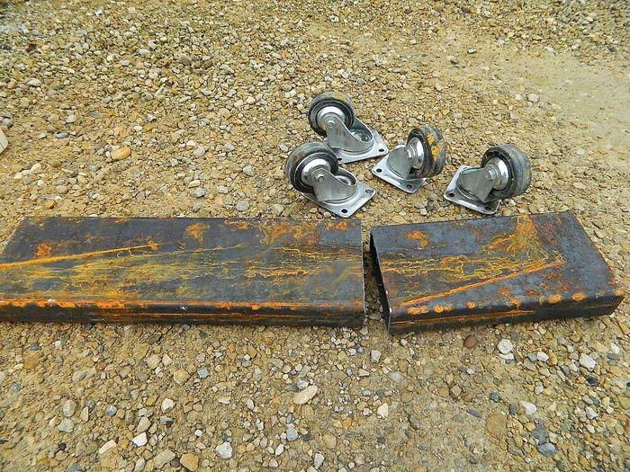

Un bout de tube 150 x 50 x 3 mm lg 485 mm recoupé dans la longueur
4 roulettes Ø 80 mm pivotantes !
Quelques bouts de plat 70 x 6 mm

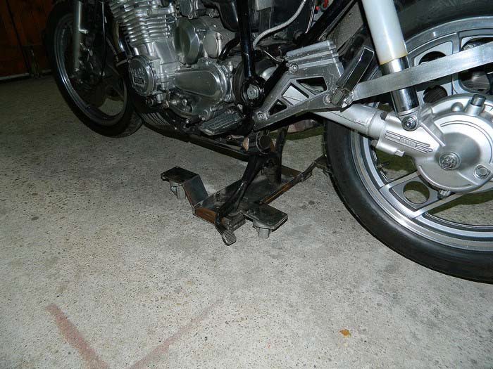

Je n'ai pas pu attendre ! il à fallu essayer !! C'est super !
La voiture a pu rentrer à nouveau au garage .

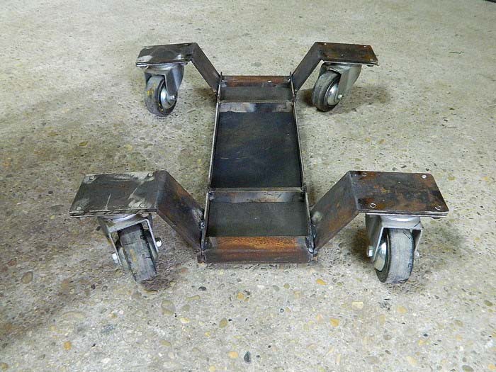

J'ai ajouté des renforts, placé du caoutchouc eps 5 mm en fond et démonté les roulettes pour graisser les roulements .
C'est trop bien cette invention !
C'est pas compliqué ! je m'embête plus à bien garer la DTMX que la XJ ! c'est pour dire !!! Me manque à fabriquer le bloqueur par excentrique !

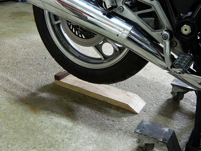

La cale en bois, pour faciliter le béquillage
Finalement cela va rester comme ça, sans blocage cela marche très bien !
Je maintien avec le pied pour la dé‐béquiller et voila, en plus avec la cale c'est beaucoup plus facile!
Un petit coup de peinture et voila !
