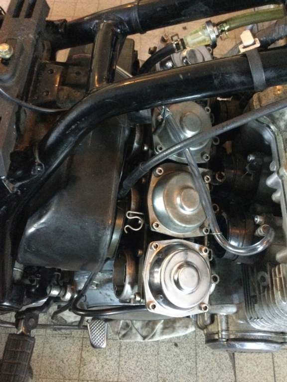

Gbu72 a écrit:
Pour la depose 5 vis pour la boite a air. Il n'y a bien qu'une arrivée d'essence, les deux que tu vois sont des mises a l'air libre des carbus, si tu as alimenté en essence par ici pas étonnant que ca pisse. L'essence arrive entre les carbus 2 et 3 sur un T noir.
Gbu72 a écrit:
:super:
On en a parlé il y a pas longtemps : viewtopic.php?f=20&t=29011#p372532
 Sujet du message: Re: XJ 900 qui pisse
MessagePosté: 17 Fév 2023, 20:11
Inscription: 08 Fév 2023, 17:13
Messages: 62
je suis complètement perdu… du coup je vois sur un des images du lien que vous avez mis, le tuyau marqué "c'est ici que l'essence coule" mais le commentaire dit, si je me souviens bien, "c'est aussi une prise d'air" ??? est ce que sur ma rampe, j'ai deux entrées d'essence, et le précédent propriétaire a "oublié' de raccorder un des deux ???

Pas de panique, ta rampe est conforme a l'origine seulement le propriétaire précédent a fait n'importe quoi.
Les 2 T en plastique blanc sont les mises a l'air libre des carburateurs, la durite d'arrivée d'essence se branche sur le T que j'ai entouré sur la photo précédente

Rappel : les 2 tuyaux similaires (mise à l'air) vont vers le haut (vers la selle) et les 4 petits (trop plein) vont vers le bas (béquille centrale).
tu es en train de me dire que l'essence était branchée sur une des deux mise à l'air libre ????? :pleur4: :pleur4: :pleur4: :pleur4:
