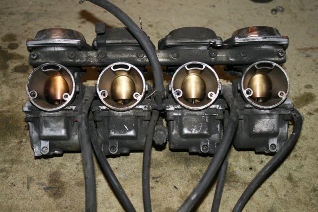

Voilà comment j'ai remonté la rampe.
Ce qui m'étonne c'est que l'essence s'écoule par le tuyau de mise à l'air.. :shock:
Peut être est ce parce que je l'ai mis vers le bas ??
XJ 900 31A 1983....un jour elle sera comme celle de mon avatar...:D :D :D
