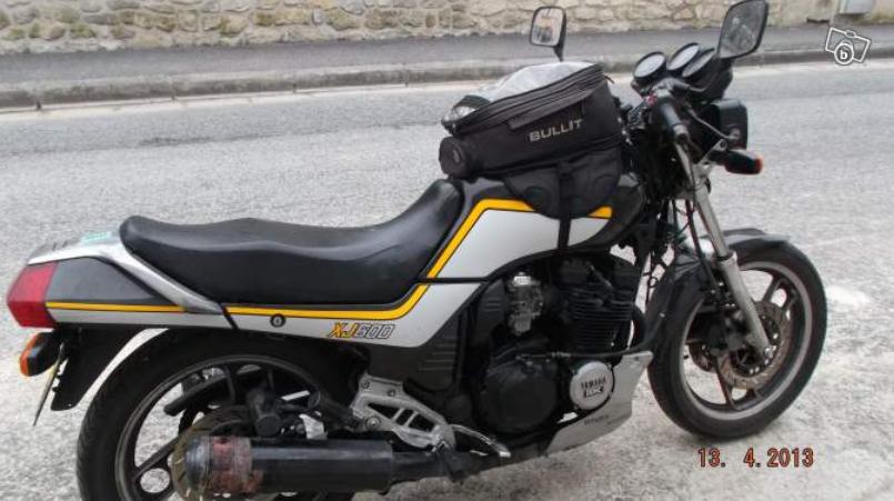

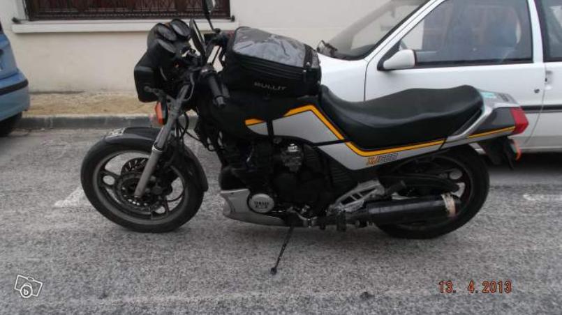

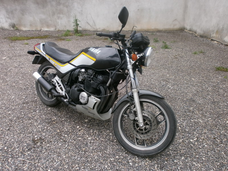

Je n'avais pas vraiment prévu de rouler en XJ, mais une annonce sur LBC m'a amené à cette moto. Voici les photos de l'annonce, la moto roulait tous les jours pour emmener son propriétaire au boulot.
Image Image
Comme vous pouvez le voir, les pots sont bien attaqués, le voyant de neutre s'allumait quand on débrayait, il manque la tête de fourche etc. Mais bon, le moteur tourne normalement, et pour le prix, c'est déjà pas mal. Elle avait aussi un peu de mal à démarrer à chaud.
J'ai donc commencé par faire une synchro des carbus et un réglage des richesses au colortune. Depuis elle démarre au quart de tour à froid comme à chaud ... mais vraiment au quart ... une demi-seconde sur le bouton de démarreur et c'est parti :shock:
J'ai refait mes pots d'échappement avec une tôle d'alu et du mastic à échappement, ça m'a coûté à peu près 5€ et je suis satisfait du résultat.

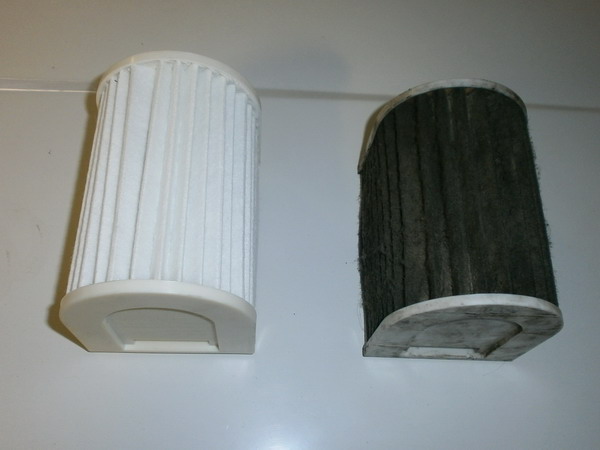

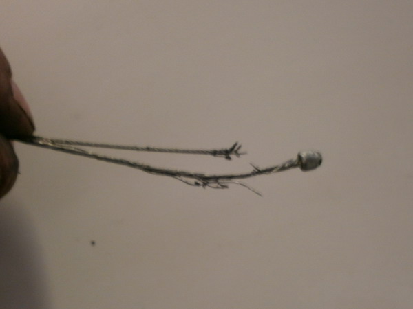

J'ai ensuite découvert que le filtre à air et le câble d'accélérateur étaient à changer ...
Image Image
C'est chose faite. J'ai réglé mon problème de voyant de neutre (cf sujet dédié rubrique électricité).

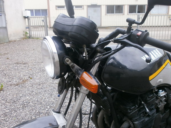

J'ai aussi acheté un phare rond en 200 que j'ai posé, et j'ai modifié la platine de fixation de compteur pour rapprocher du neiman et abaisser ces derniers.

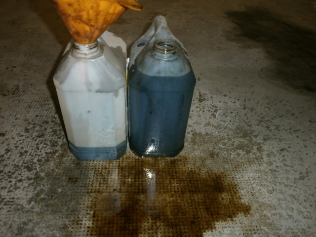

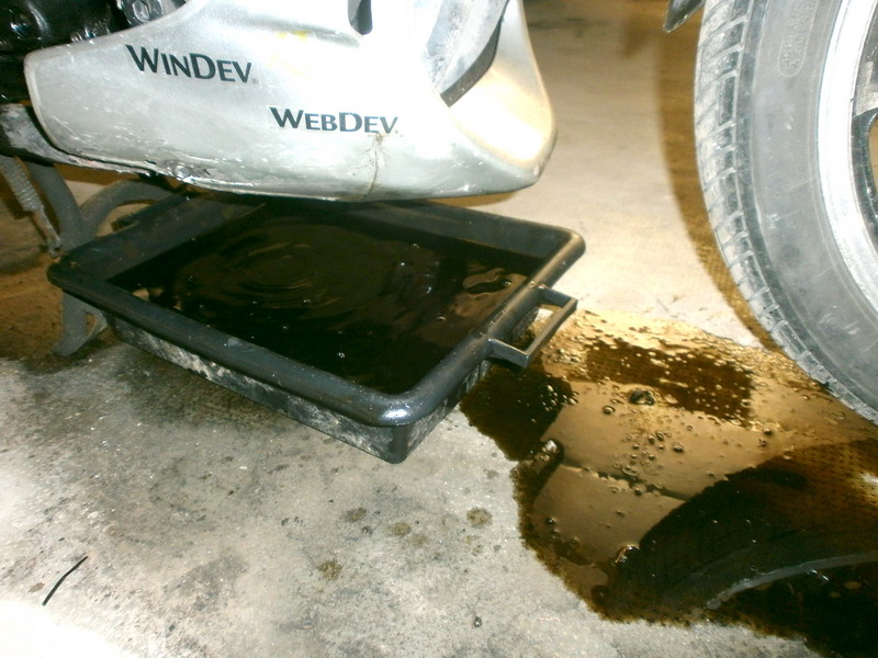

Bon, on continue l'entretien. Ce soir, je me suis dit que j'allais virer le bouchon de vidange histoire que ça coule pendant la nuit ... comme ça demain je finis.
Je met donc mon gros bac sous la moto, il est bien large. Je me dis que si ça coule en avant c'est pas grave, le bac est suffisamment grand pour récupérer. Je dévisse et là :shock:
Ca gicle tellement loin que j'en ai presque sur la roue ... je bouge le bac et ça remplit ça remplit ça remplit .... putain ça en fait 2L6 :shock:
Alors là on voit pas bien mais en bidon ça fait ça :
Alors là, je commence à me gratter la tête .... ya 4L de trop :shock:
Et là j'ai eu une révélation :idea: :idea: :idea: C'est donc à ça que sert le robinet d'essence ... c'est pour ça que je ne comprenais pas pourquoi il ne pissait pas en ON et en RES. Ca y est, en fait c'est normal, et c'est la dépression dans le petit tuyau qui actionne le robinet ... mais qu'est ce que je suis con :x
Donc si j'ai un pointeau de cuve pas bien étanche, je remplis les cylindres en position PRI.
Bon la moto n'a jamais roulé comme ça, donc je ne vois pas pourquoi il y aurait des dégâts.

et oui, robinet à depression :lol:
