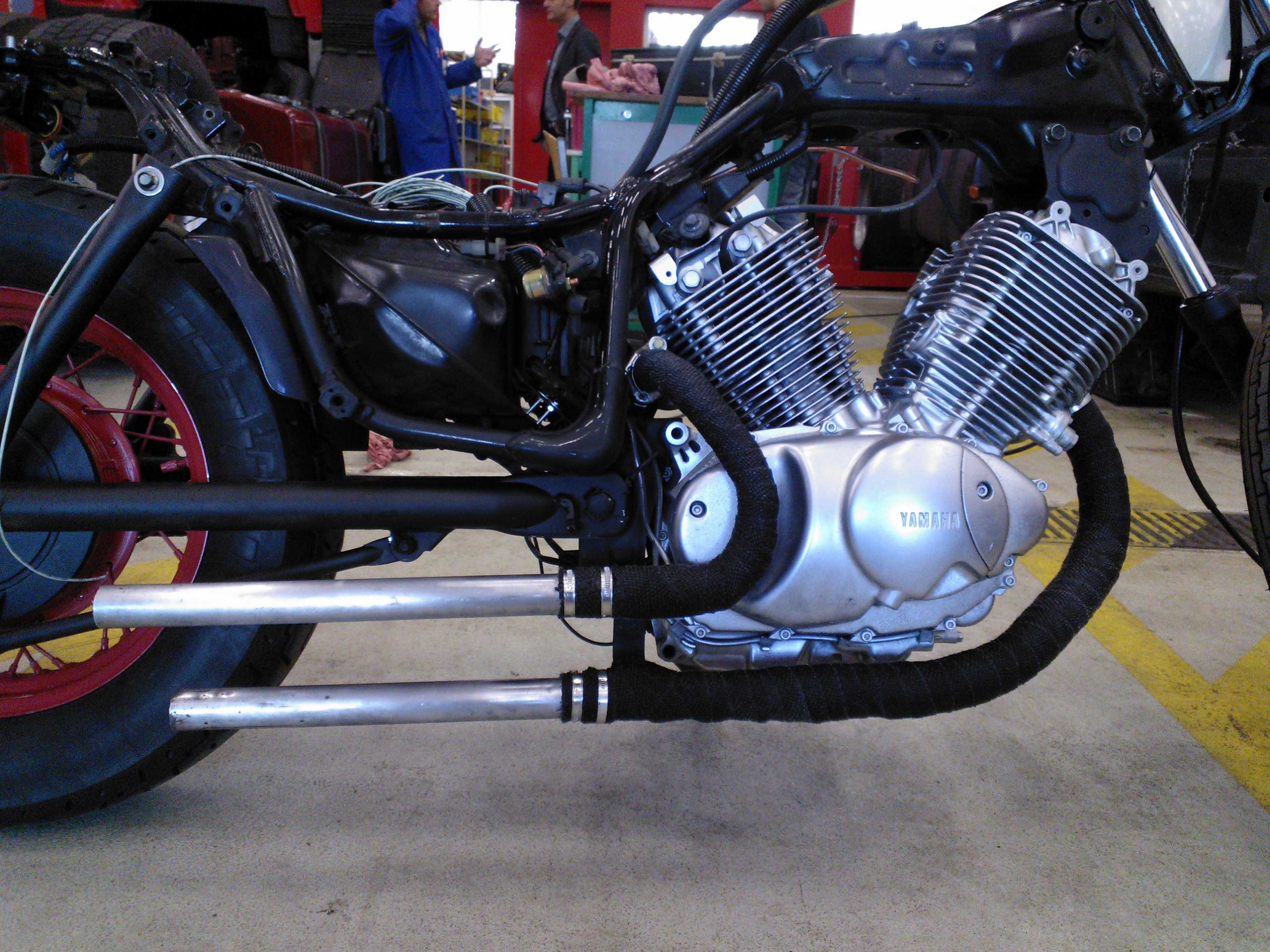

Pour protéger les collecteurs d'échappements qui sont plus ou moins abimés, j'ai eu l'idée de mettre des bandes isolantes thermiques pour collecteur. Je pense que cela rendrait plutôt bien, non ?
Il y a quatre couleur de bandes : noir, titane, beige et blanc
Quelle couleur serait la plus appropriée ?

Noir sa donne sa ;)
Un conseille, les collier vendu avec la bande c'est de la @#¤$ .....
Et surtout la bande se pose mouiller ;) et avec des gans surtout si comme la mienne elle contient des fibres de tungstène, sa me pique encore les mains :lol:

Je te conseille noire, voire tungstène...
Après c'est trop clair et réservé aux motos de salon qui ne roule jamais... c'est bien trop salissant !

Le noir sera le plus discret je pense
