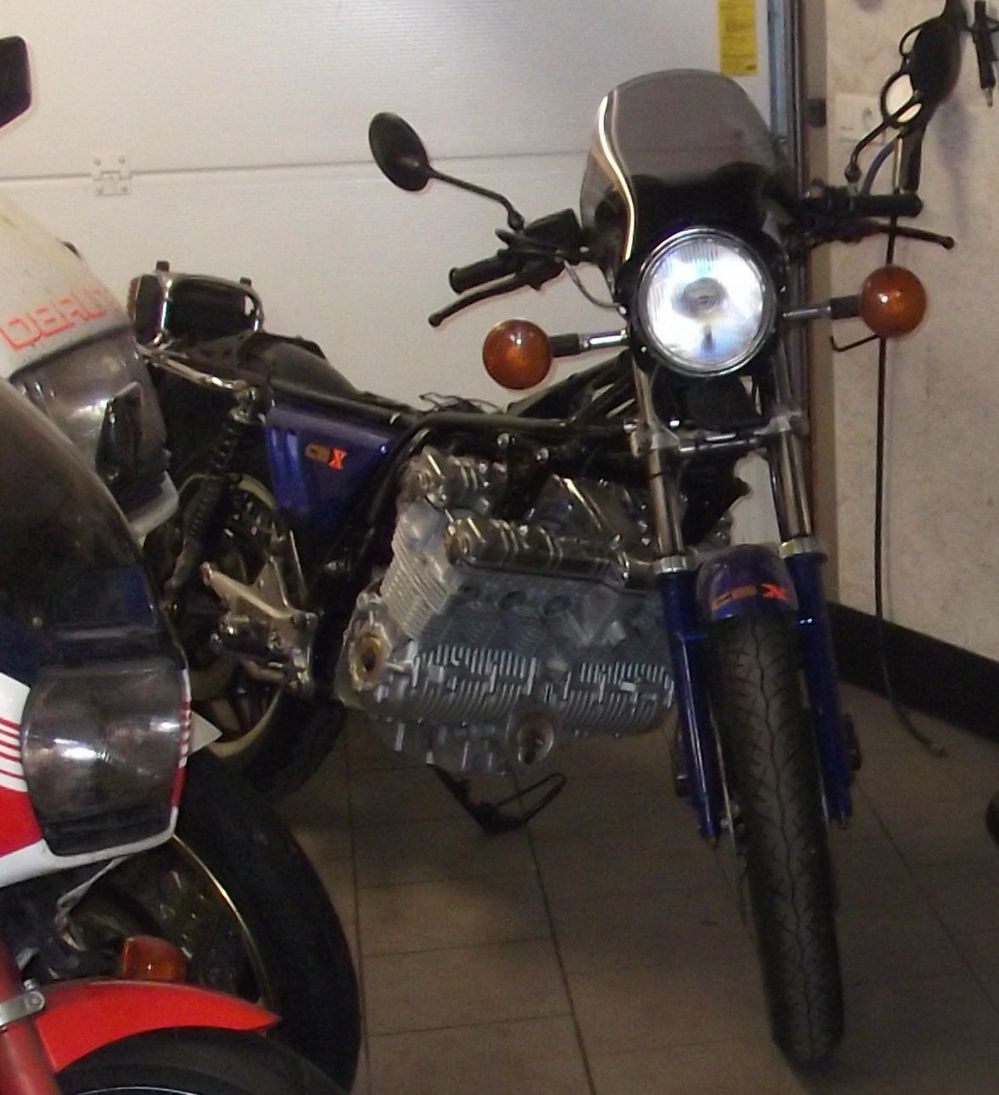

Pire qu'un thriller, les épisodes se succèdent en vous maintenant en haleine. enfin, "vous", c'est d'abord moi.... Là, on tient le bon bout, bien que des merdouilles de carbu aient retardé la réception de la moto. :x
Le moteur a été monté nu dans le cadre, sans allumage ni carbus ni boite à air, juste pour vérifier toutes ses fixations. Maintenant c'est sur, je n'aurais plus aucune vibration.

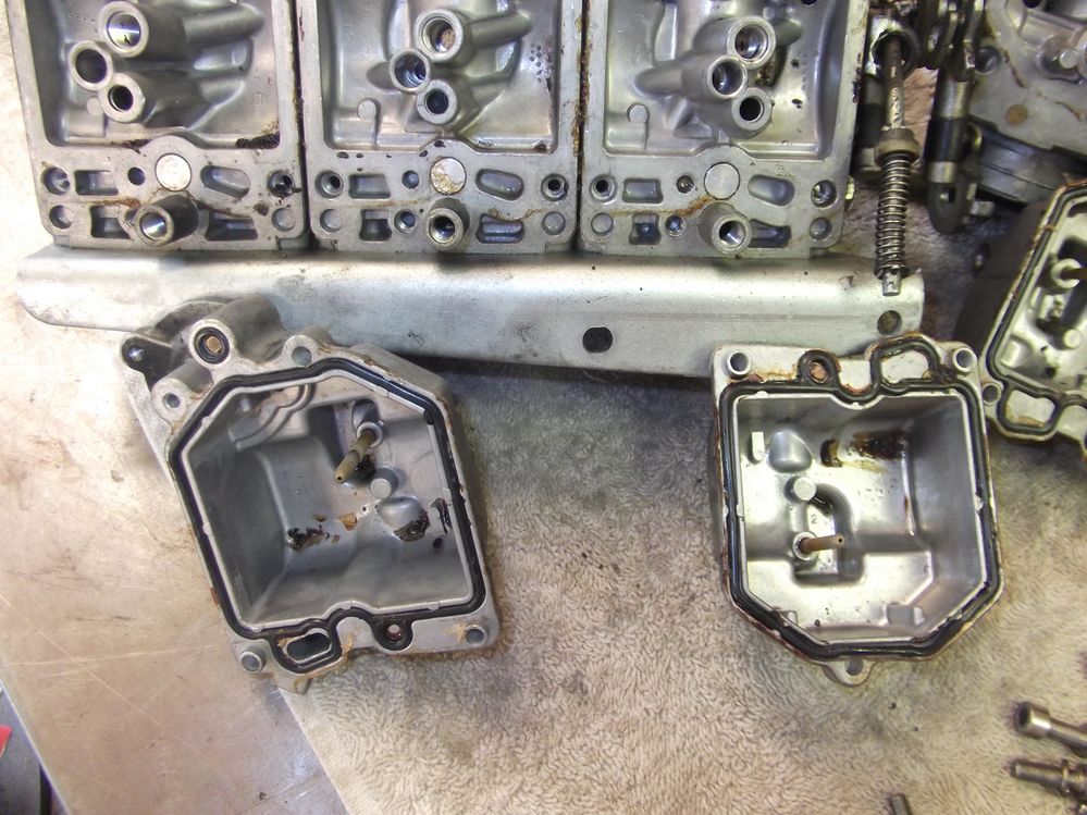

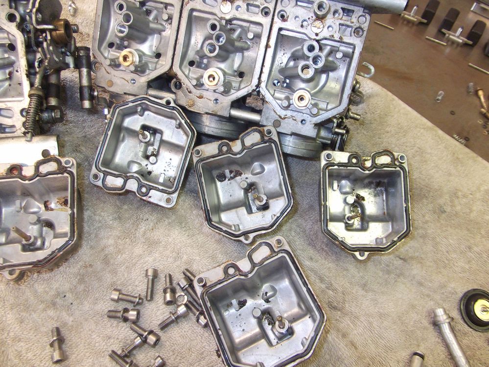

Par contre, les carbus ont révélé quelques petits défauts : axe de commande de starter à redresser, niveaux de cuves tous différents, et surtout application d'un "joint silicone" sur les joints toriques de fermeture des cuves, ce qui a produit des saletés en interne. Heureusement, malgré la quantité de dépôts trouvée, aucun gicleur n'était bouché.
A ce jour, tout ça est arrangé. Le bloc moteur doit être en place, avec ses carbus et il a peut-être déjà craqué ! Peut-être même la moto a-t-elle déjà fait ses premiers kilomètres depuis longtemps... Pour cette semaine il restait seulement quelques petits travaux sur le cadre et un maitre-cylindre de frein AR à revoir.
Donc avec un peu de chance je vais pouvoir programmer cette semaine un aller en Alsace pour la récupérer !!! Mon objectif est de me rendre là-bas par Blablacar (ou le train) pour revenir avec la moto. Ca me fera 550 km de rodage, avec un moteur neuf et des carbus refaits. Ce moteur marchait déjà très bien, malgré son état lamentable ; alors là, ça va donner ! :sm3: :sm3: :sm3:

Mais hélas, je n'irais pas la chercher maintenant, car les carbus présentent des fuites d'essence... :evil: Tout ça du fait qu'en 2013, celui qui me l'a restaurée n'a pas changé l'intégralité des joints de toute la rampe. Les démontages actuels ont donc révélé l'âge des joints de la galerie qui fait communiquer l'ensemble des carbus, qui nécessitent un démontage de chaque corps des 6 carbus... :cry:

Un truc me chagrine sur t'es carbus : les vis BTR ...Pas Nippon du tout
Ca empêche pas de fonctionner, mais ça fait fausse blonde !

Pour les BTR sur les carbus, c'est une rénovation à ma demande. La visserie d'origine y était et faisait son office mais j'ai sauté sur l'occasion. Certes, on peut dire que c'est pas noble, et j'en conviens aisément. Je ne refais pas une moto "état concours", je veux juste avoir une moto proche de l'origine mais utilisable au quotidien et comportant certains progrès accessibles aujourd'hui. J'ai préféré avoir une visserie moderne et fiable, à la place de la visserie d'origine qui est trop fragile et se dégrade très vite. On peut toujours la faire zinguer, mais bon, ça devient compliqué.
