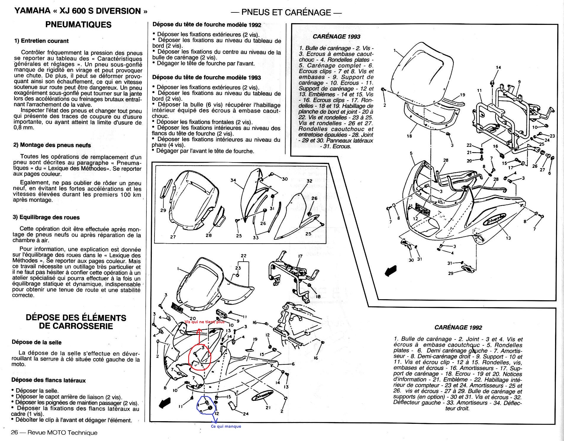

Bref elle n'a pas eu trop trop de dégâts, deux belle rayures sur le réservoir du à la bête tombée sur ma moto, pot un peu abimé ainsi que la poignée des gaz. Mais le plus grave c'est que c'est le haut de carénage qui a tout ramassé le choc (donc griffée) mais surtout une vis qui le fixe ne tient plus !!! Sur mon modèle il est en deux parties qui se rejoignes juste au dessus du phare et tien aussi le bas de la bulle. Donc en démontant et en comparant à l'autre j'ai remarqué qu'il n'avait plus de pas de vis pour faire tenir la vis. En regardant sur ma revu RMT glânée sur le net, j'ai vu que c'est un écrous à embase caoutchouc qui est cassé et qui a disparu ! Ma question est, savez vous si c'est possible de faire réparer ça et si c'est pas trop cher ?!?! Ou à faire sois même sachant que je bricole moyennement.

Je ne vois pas trop de quoi tu parles :? Faut dire qu'on n'a pas l'habitude des diversions (notre forum est consacré aux 900 XJ anciens modèles avant 1994 et le TDF est totalement différent) Mais apparemment il te manquerait juste un écrou-cage. Je pense qu'il faut que tu montres ça au concessionnaire. Ca ne doit pas être très cher !

J'espère que tu as raison car payé pour ce qu'on m'a fait dessus ça me fait ch... :D
Une petite photo pour mieux comprendre.

j'ai mis en évidence sur la photo du bas :lol:

Je pense que Golfeur papyden sera plus en mesure de te répondre que nous.
En attendant, un éclaté du tête de fourche + araignée, pour pouvoir incriminer la pièce en question :

Merci mais je crois que c'est pas tout à fait le même carénage que moi car la vis dont je parle n'est pas directement sur la bulle mais plus bas sur le carénage (pas certaine)
 Sujet du message: Re: Fixation haut de carénage
MessagePosté: 06 Juin 2012, 10:29
oui, désolé je me suis trompé. J'ai posté le TDF d'une 900 Div, alors que tu as une 600 Div.
J'ai corrigé. C'est un AM 1992. => viewtopic.php?p=234510#p234510
