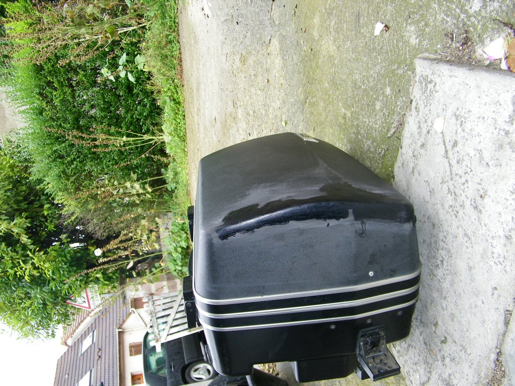

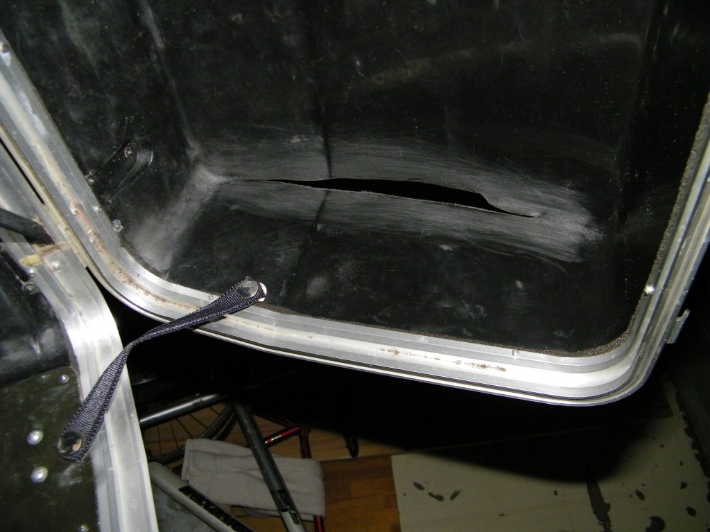

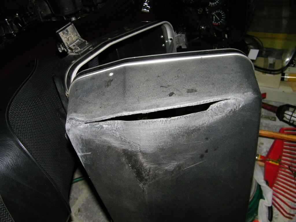

Le trou après ébavurage

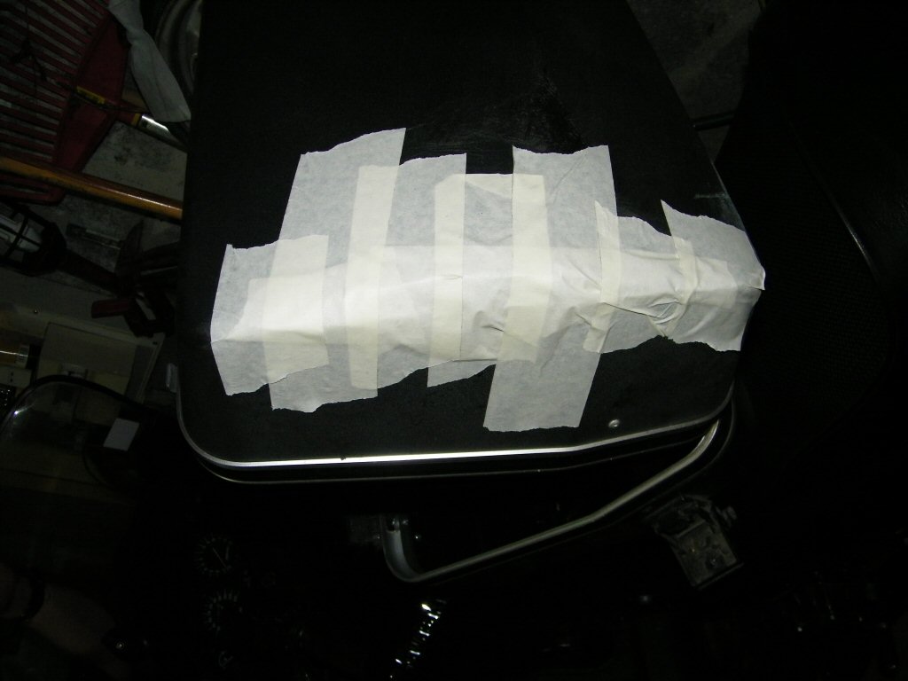

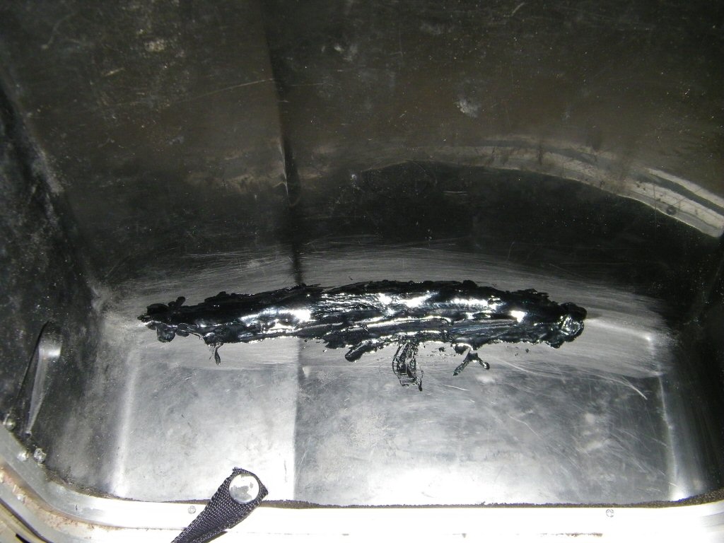

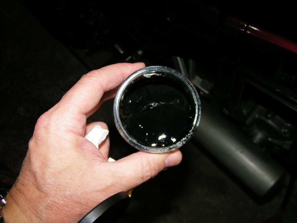

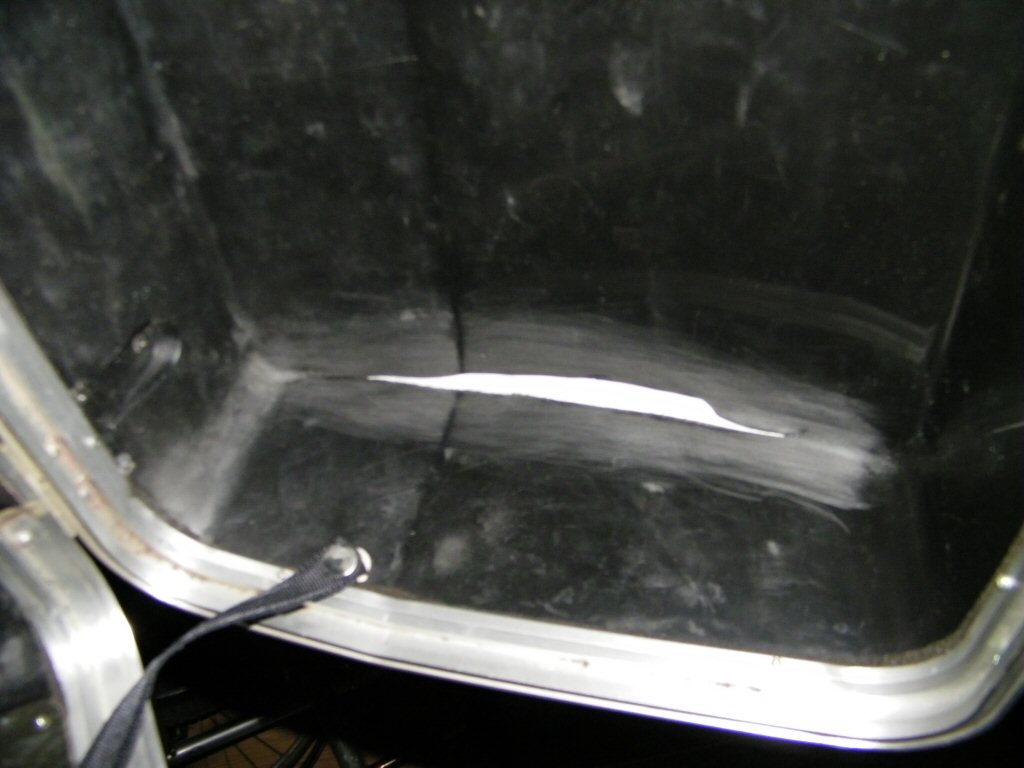

la mixture et le masquage pour avoir une forme et que mon plastique ne se répande pas partout. J'ai utilisé du papier sulfurisé que j'ai fait tenir en place avec du papier à masquer. Avant de placer la forme, j'ai poncé assez largement l'intérieur et l'extérieur du trou
masquage vu de l'extérieur
Puis de l'intérieur

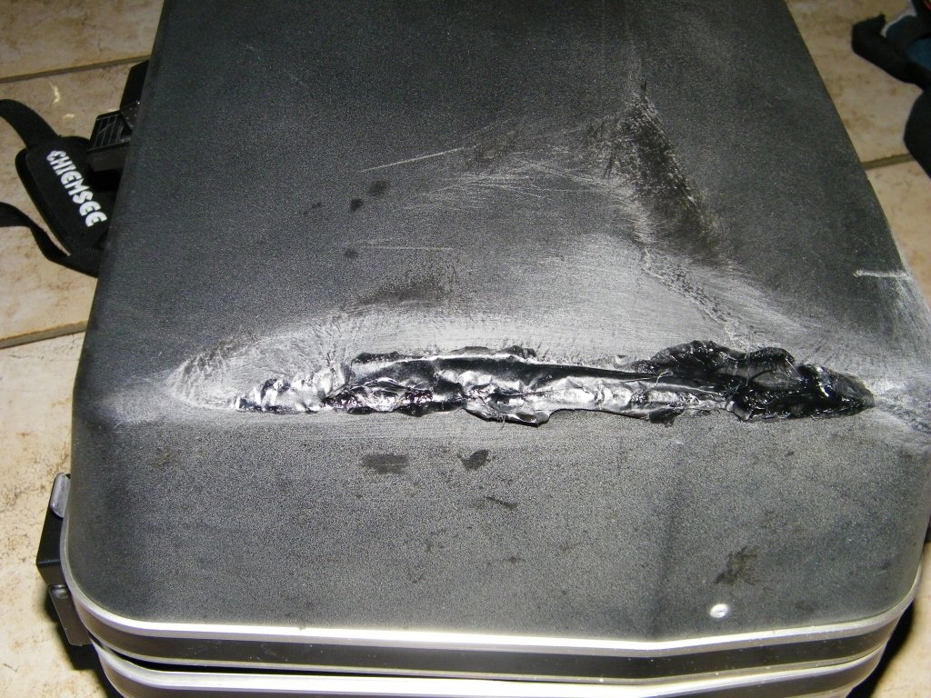

le rebouchage
Le résultat après retrait du masque

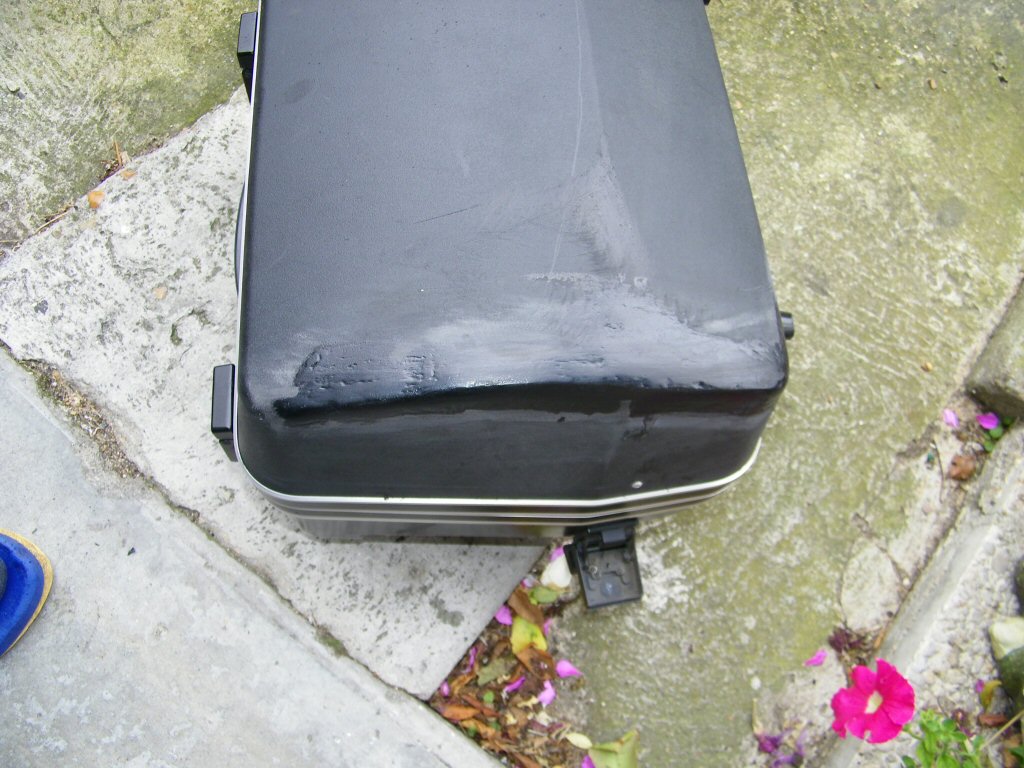

le rebouchage extérieur terminé avant ponçage et après
C'est brillant parce que j'ai passé un chiffon imbibé d'acétone après le ponçage afin de retirer toutes les imperfections et la poussière de ponçage.

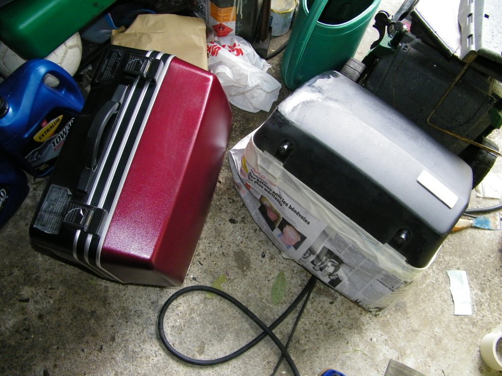

Il reste le final, le masquage avant peinture. Il faut bien sûr un apprêt spécial plastique et un enduit pour charger les petites imperfections chose que je n'ai pas faite sur la deuxième valise qui est à côté. Je vais donc être obligé de recommencer ma peinture mais je vais faire les deux valises ensembles. Ce sera donc apprêt, enduit, ponçage, peinture, vernis... et vu mes moyens matériels, je peints à la bombe

L'apprêt spécial plastique ou plutôt primaire pour plastique, je l'ai trouvé dans le rayon peinture auto d'un supermarché. Ensuite, sur la première valise j'ai peint directement sur le primaire sans passer d'apprêt ou filler, je pense que ce n'est pas génial car il y a des trous et des marques qui restent visibles, en outre, il faut passer beaucoup trop de peinture pour couvrir le fond noir. Une fois le primaire passé, on peut traiter la surface avec n'importe quelle peinture ou apprêt carrosserie. J'avais déjà fait la même chose pour ma 750 lorsque j'ai repeint la tête de fourche mais là le primaire était blanc et non transparent comme le seul que j'ai trouvé.
Je vais donc préparer ma seconde valise, poncer la première et passer un apprêt sur les deux pour masquer les petites imperfections et ensuite poncer à l'eau pour avoir une surface correcte avant de peindre. Peinture rouge, comme la bécane et vernis (au moins trois couches mais je pense plutôt quatre ou cinq) et après quelques photos.
