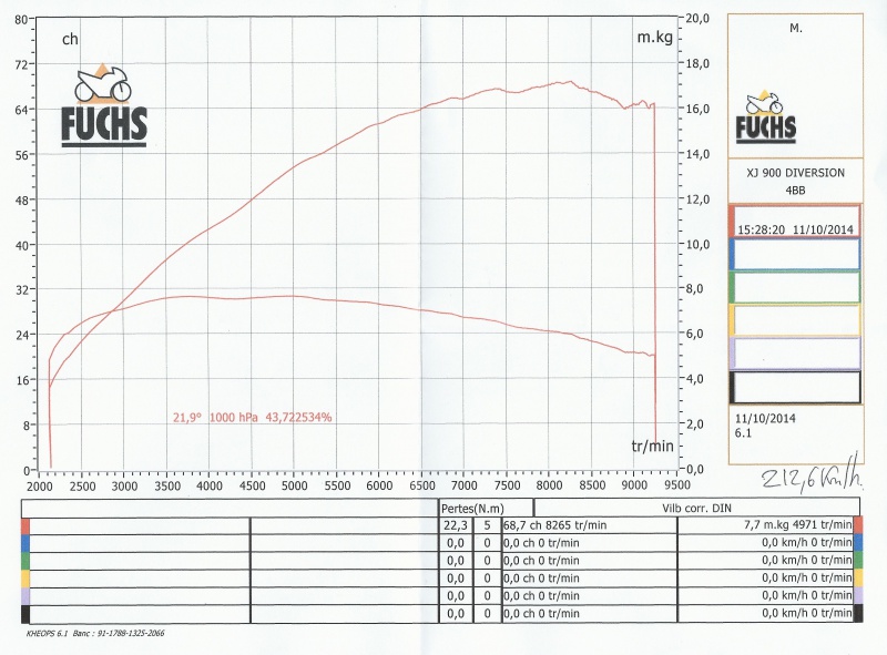

Tiens regarde ce que que moi j'ai fait comme réglages sur mon cafra :
viewtopic.php?f=40&t=20181&start=165#p266407
viewtopic.php?f=40&t=20181&start=180#p289565
Et tu peux voir que ma courbe de puissance est bonne tu début à la fin. :wink:
