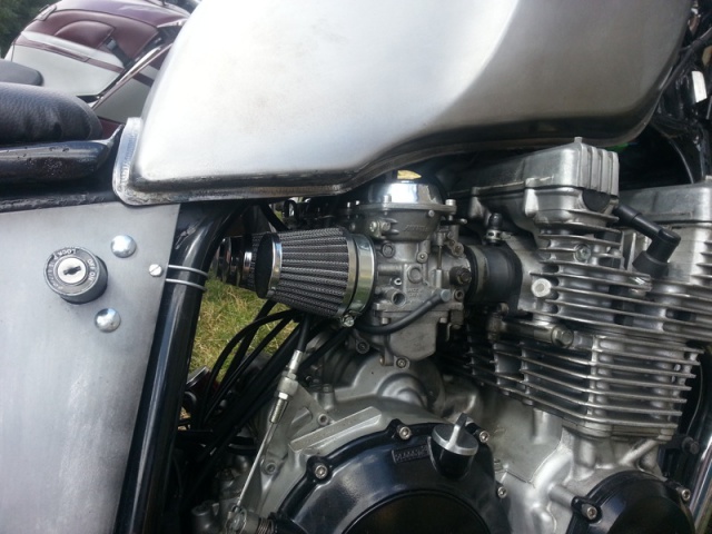

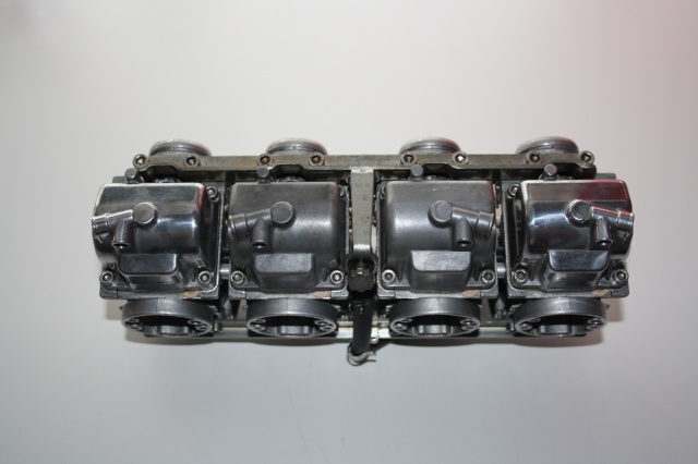

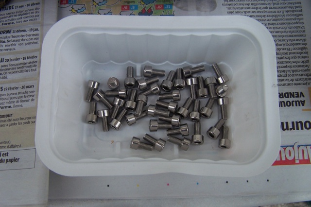

Moi maintenant, je monte systématiquement de la visserie BTR inox, comme ça, pas de surprise au démontage. :wink:
Sur la 600 :
Sur la 900 :
C'est une habitude qu'on prend vite en TT ou sur des machines 2T en temps (c Pascal) vu qu'on démonte tout le temps, il y a (avait ?) même des kits prévus pour. C'est ce que j'avais sur mon DTMX (ouvert 3 fois pour réalésage) et que je commence à faire pour celles que je démonte et remonte maintenant (la seule que j'ai gardé suffisamment longtemps n'en a pas eu besoin, c'est trop fiable un VFR !!!)
