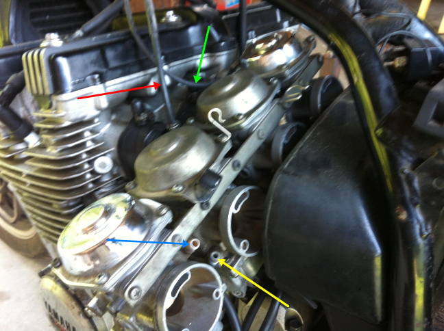

quelqu'un peut il me confirmer ce qu'il y a aux flèches de couleur
rouge: gaz ?
verte: starter ?
jaune: arrivée d'essence ?
bleue: ?
Merci (j'ai récupéré la moto démontée...)

Le rouge, c'est bien le câble des gaz
Le câble de starter est sur le coté droit de la rampe (coté droit quand on est assis sur la moto, dans le sens de la marche !).
Pour toute la tuyauterie, se référer à ce topic.
viewtopic.php?p=192997#p192997
Y'a plein de tuyaux à laisser à l'air libre (cheminement devant l'axe du bras oscillant)

La flèche jaune c'est bien l'arrivée d'essence et la flèche bleue c'est une durite de mise à l'air qui descend sur le coté du bras oscillant comme l'a dit Laurent. :wink:

c'est grave de laisser les mises à l'air (jaunes) comme ça ? sans durit ?
