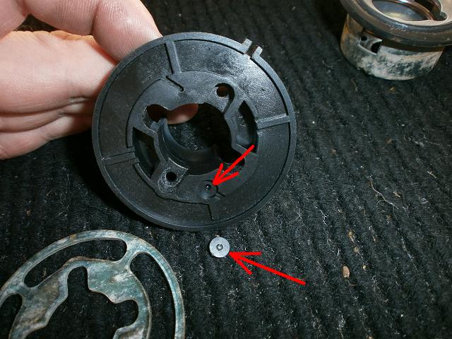

Alors voilà, me voici avec ma solution :wink:
Mon bouchon n'était absolument pas corrodé. Il est tout nickel. Le réservoir de la moto est presque vide, mais la moto est à l’abri dans un garage. Elle ne voit pas le soleil, ni de près, ni de loin.
Je pense que c'est la chaleur du moteur qui fait s'évaporer l'essence et fait monter le réservoir en pression.
J'ai donc démonté le bouchon. J'ai dévissé les 2 vis du dessous, viré la platine et les 2 ergots, ensuite une cloche s'enlève. Derrière encore 2 vis qui tiennent le système de barillet et là j'ai trouvé un joint avec derrière :
Je ne sais pas si ce petit bouchon est sensé servir de clapet, ou de bouchon, mais je l'ai viré. J'ai tout remonté et maintenant la mise à l'air libre fonctionne correctement.
Ce bouchon est pourtant sensé provenir d'un 51J .... Existerait-il plusieurs montage de ce bouchon, avec et sans mise à l'air libre par le bouchon ? Bizarre ...
