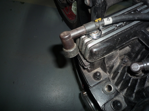

Sur la mienne, les bougies sont des BPR8ES. Qu'as tu comme antiparasistes ?
MessagePosté: 30 Déc 2024, 17:49
Inscription: 13 Nov 2021, 18:32
Messages: 264
Localisation: Rouen Normandie
Les bougies sont des BPR8ES et voil l'antiparasite

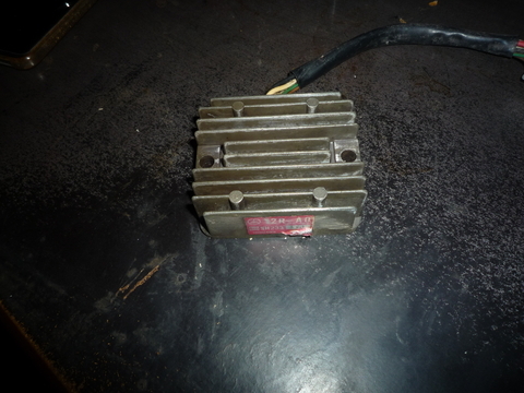

C'est quoi cette pièce et a quoi ça sert :whistle: :hello:
