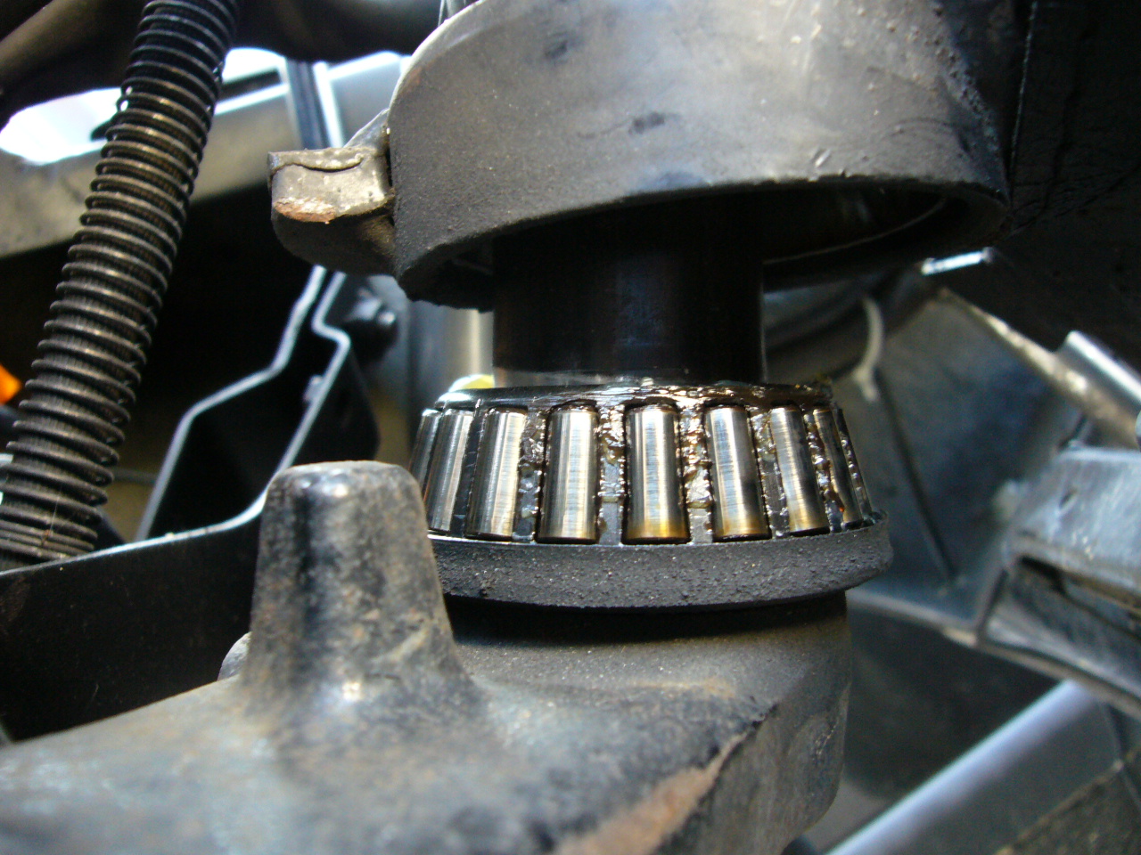

je me suis occupé des roulements de direction aujourd'hui, je recherche toujours la sensation bizarre que j'ai des fois, un claquement quand gros freinage ou route pas propre.
On avait regardé avec Oyien mais apparemment, pas de jeu dans la direction.
ils ont l'air propre en effet, voilà celui du dessous :

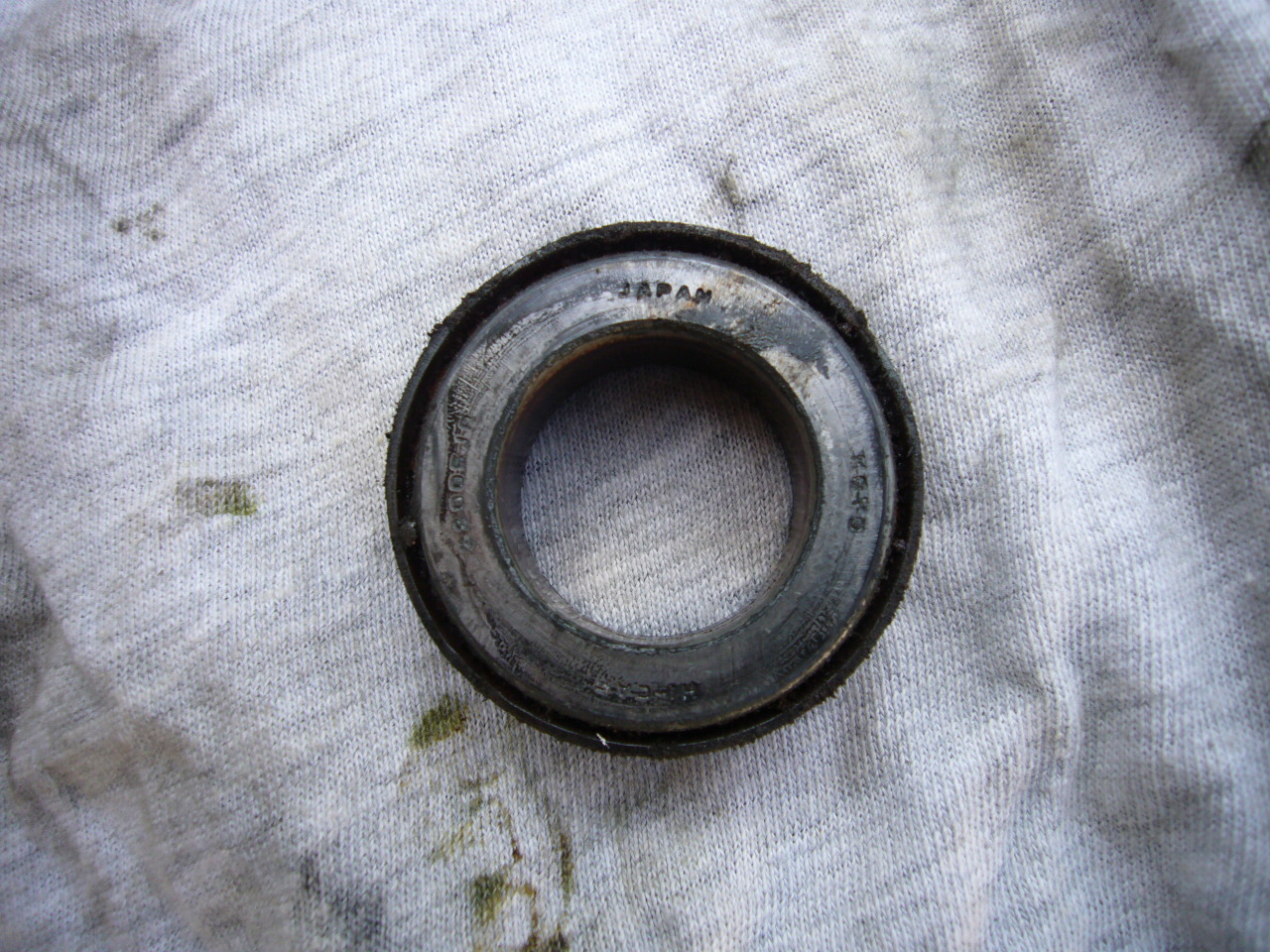

pour celui du dessus, je l'ai enlevé et j'ai remarqué un jeu entre le rond intérieur et les roulements, je pense que ce n'est pas normal :
j'ai tout remonté avec une bonne graisse, résultat guidonnage alors j'ai reserré jusqu'à fini le guidonage et la direction est vraiment plus souple .... j'attend de refaire un essai ce soir ; freinage fort, toujours le claquement mais direction plus fluide :D
Je pense que le roulement est naze, ce jeu est-il normal docteur ?

Pour savoir si les roulements sont HS, tu regardes dans les cuvettes.
Il ne doit pas y avoir de marques (correspond aux rouleaux).
Si tu vois des marques plus brillantes et parallèles, ben c'est mort ... :?
C'est normal d'avoir du jeu sur un roulement comme çà.
Le jeu disparait au serrage de l'ensemble roulement/cuvette.
