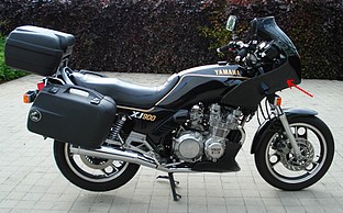

Existe-t-il des fine bandes autocollantes pour tête de fourche Xj 900 noir d’origine (Blanche et jaune) ou les trouvé ??

Suggestion. Tu scanne une partie de la bande d'un des flancs et tu demandes à un gusse qui fait des autocollants de la reproduire.
Moi j'avais carrément confié un flanc au gusse pour qu'il reproduise les "900xj". Bon il n'aura peut être pas d'autocollant EXACTEMENT des même couleurs mais à mon avis ça peut le faire. Dans mon cas j'avais demandé des couleurs non d'origine.

Les autocollants ne tiendrons jamais aussi bien qu'une peinture ... Mais ça ne va pas se défraichir après un hiver. :lol:
Il faut être très soigneux et travailler très proprement et méticuleusement. Avec des lames coupantes comme des bistouris ... :wink:
Certains vernissent par dessus. Ca tiens mieux aux chocs et "rayures".
D'ailleurs, ne crois pas que les yamaha ne fasse que de la peinture sur ses carrosseries. Il y a pas mal d'autocollants sur les xj qui tiennent toujours :wink:
L'idée d'Oyien est intéressante : Tu as pas mal de chance de trouver une teinte assez proche et tout de suite le bonne écartement entre deux lignes. Et ça, c'est pas mal car c'est pas facile de faire deux lignes parallèles avec des liserets autocollants ... :roll:
Maintenant, plus la carrosserie a des courbes et des angles, plus il faut travailler avec des autocollants étroits. C'est la que l'idée d'Oyien a quelques limites. Mais sur le tête de fourche, je pense que tu ne devrai pas rencontrer trop de difficultés. 8)
