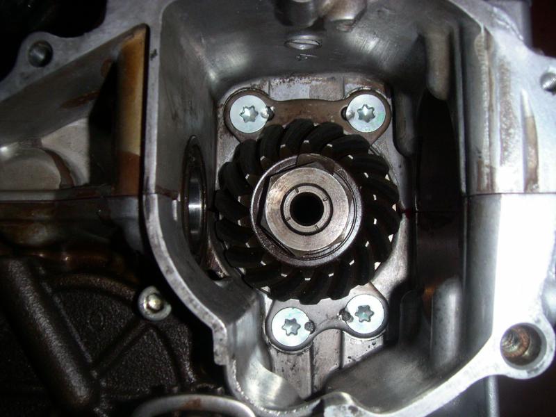

si je comprends bien,c est un arbre cannelé qui sort de la boite...?
si oui quel est son diametre et les dimentions(hauteur,longueur et largeur) des cannelure?
et aussi le sens de rotation de celle-ci?
j y avais pensser,mais j en ai jamais parlé de peur que l on me prenne pour un fous (comme pour l adaptation du haut moteur de 900 sur un carter de 550).
si quelqu un a une photo de la sortie de boite sa serais sympa...merci d avance.

Voilà , si çà peut te servir :wink:

quel réactivitée!!! :shock:
merci André. :wink:

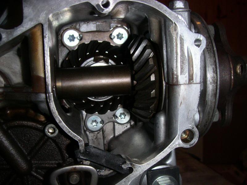

... de mémoire le gars Jordan a rajouter tout ou parti d'un couple conique sur celui existant et l'a fait traverser le carter d'origine...que l'on voit un peu sur ses photos dans son exposé...sur cet axe il a greffé une poulie puisque il voulait transformer la transmission par cardan en transmission par courroie...ce qu'il a réussi à faire...
dommage que l'on n'est plus de ses nouvelles pour connaitre la finalité et la fiabilité de sa transformation...
