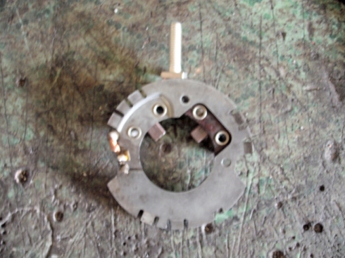

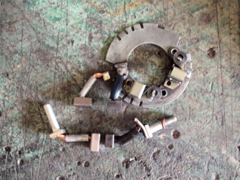

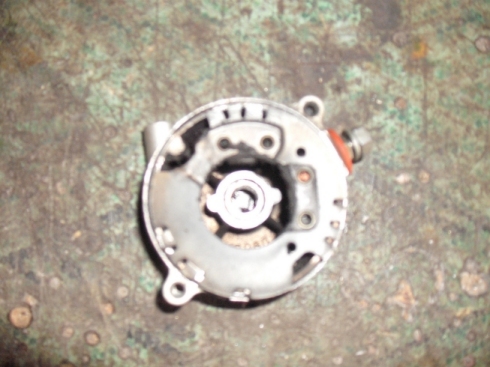

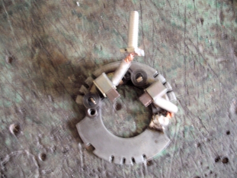

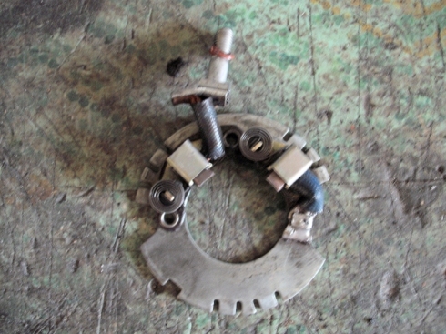

Bon, pas mal de crasse à l'intérieur côté charbons, un bon nettoyage de tout çà aurai peut-être été suffisant. Mais puisque j'ai des charbons neufs, autant les changer. Normalement le moteur a 80.000 kms, mais j'ai l'impression qu'ils ont déjà été changés... :roll: Cà m'a pris une petite heure, tranquillement. :D .
Je considère le problème résolu jusqu'à preuve du contraire. :D
Avant changements
Différences de taille
Après changements
