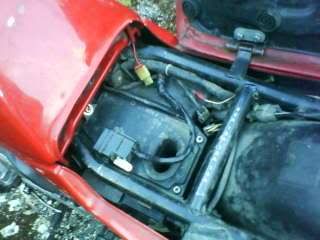

sous ma selle!

bon bref,
Je ne trouve pas cette satanée sonde!
j'ai vu une photo sur le forum de la sonde d'une 900, mais ou est elle sur la 750???
Si quelqu'un à une photo ou une fiche technique, ça m'aiderai beaucoup.
sinon j'ai trouvé un moyen de la démarrer en mettant la clé de la maison sur les 2 bornes de ce que je crois etre le relais du démareur à coté de la batterie...
Je me dit que c'est quand meme facile à voler comme engin...
