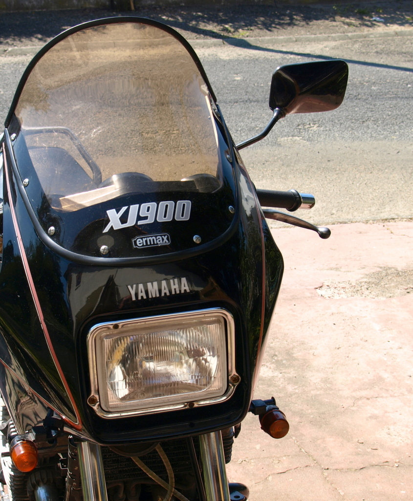

Bonjour ,
je souhaiterais changer la bulle actuelle par une bulle haute ermax que j'ai récupérée ;
ma question est concernant le démontage , pas de problème pour les 6 écrous et contre-écrous latéraux , par contre pour les deux derniers au-dessus du phare logo yamaha , je n'ai pas d'accès aux contre-écrous , faut-il démonter une partie de la tête ?
Merci par avance , Yann

Un petit retour photo avec la bulle ermax ! Merci pour les conseils !
