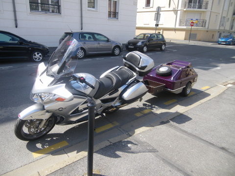

Bon autrement regard ça, ça fait quand même un attelage sympas non!

juste la couleur qui va pas avec la moto :shock: tu repeind la moto en violet :lol:
MessagePosté: 03 Aoû 2010, 16:08
Ben non faut tout repeindre comme la signature sinon ça ne collera encore pas. :wink:

:sm3: :sm3: :sm3: GÉNIALj'adore :!: :!: :!: elle est superbe.
juste ce truc à l'avant du timon franchement j'trouve que ca casse la ligne de l'ensemble.....(ca dois aussi cassé le centre de gravité de la remorque et ca c'est moins bon non :?: :?: :?: ).....c'est dommage.Sinon les courbes de la remorque ne dénote pas celle de la moto j'trouve qu'elle ce marie bien ;bon mis a part la couleur que tu va modifier je suppose quand les finances te le permettrons...j'ai bon là :!: :!: :?: :!: :?: :wink: :wink: :wink:
Prends en soin elle est magnifique :!: :!: :!: sincèrement

Bien sur elle passera à la peinture 8) 8) 8) 8) mais certaine pas en rouge ha non ça JAMAIS :lol: :lol: :lol: (j'en connais un qui en pourrais plus aprés :wink: :wink: :wink: :wink: )
Pour la caisse, le gars avait allongé le timon parce que la remorque tanguait légèrement. Depuis la rectif. plus de problème (d'aprés lui).
Si j'enlève la caisse le timon paraitra démesurement long par rapport au reste.
Pour le moment je vient de lui faire un couvercle pour pouvoir y mettre l'huile et le liquide de refroidissement.
Tout cela mérite reflexion en attendant la bonne idée :sm39:

j'aime bien ,ça va faire un chouette ensemble 8)

Hé ba coupe le :?: :!: :?: :!:
Ba ca c'est d'une logique ;j'veus pas faire Einstein (j'ai deja du mal a finir ma machine à courber les bananes :lol: ) mais si tu rallonges le timon tu deplaces le centre de gravité de la remorque mais le probleme c'est que tu rajoute du poids transporté (et non pas du poids tracté...ce qui est totalement différent) sur le véhicule tracteur :!: :!: :!: Le principe d'une remorque c'est de ce faire tracté avec un poids X ; pas de rajouter du poids sur ta moto (ou peu) :!: Donc si il t'as dis qu'elle tanguais c'est "a mon avis" qu'elle a un souci d'amotisseurs tous simplement :!: J'te dis ca parce que j'ai eu exactement le meme probleme sur la mienne et effectivement quand tu rallonge le timon tu supprime le poids qu'il y a sur les dis amortisseurs pour le mettre sur la moto donc forcement ca tangue plus.Le seul hic c'est que sur la SQUIRE c'est une barre de torsion ou des amortisseurs embouti dans une section carré il me semble non :?: :?: :?:
La solution pour le verifier :idea: :remet le timon d'origine et teste la à vide et chargée :
si elle bouge pas trop a vide mais qu'elle ce dandine quand elle est pleine tes amortos sont morts
Evidement, dit comme ça :shock: :shock: :shock: :shock: :shock:
Bon donc quand elle passera à la peinture elle se fera raccourcir le timon en même temps :wink:

Je viens de retrouver les dimensions données par le constructeur.
Longueur hors tout: 1890 mm
Longueur actuelle hors tout: 2485 mm
Donc faut la raccourcir de 59,5 cm
Le plus simple pour moi est de couper un morceau de 59 cm et de renfiler les deux morceaux de timon restant dans un tube carré. Il me restera plus qu'à bien boulonner le tout.
