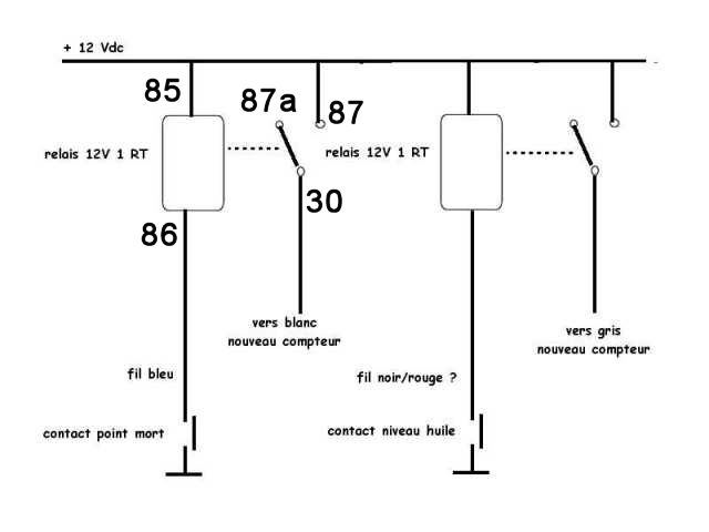

Alain D. a écrit:
Je pense que c'est mieux comme çà...
C'est exactement ça...
La mise à la masse du contacteur de point mort actionne le relais qui envoi du +12 sur le fil blanc du compteur electro
La mise à la mase du contacteur de niveau d'huile actionne le relais qui envoi du +12 sur le fil gris du compteur électro
Pour les relais, les plus petit que tu trouvera suffisent, les voyant des tableau de bor électronique sont des led...

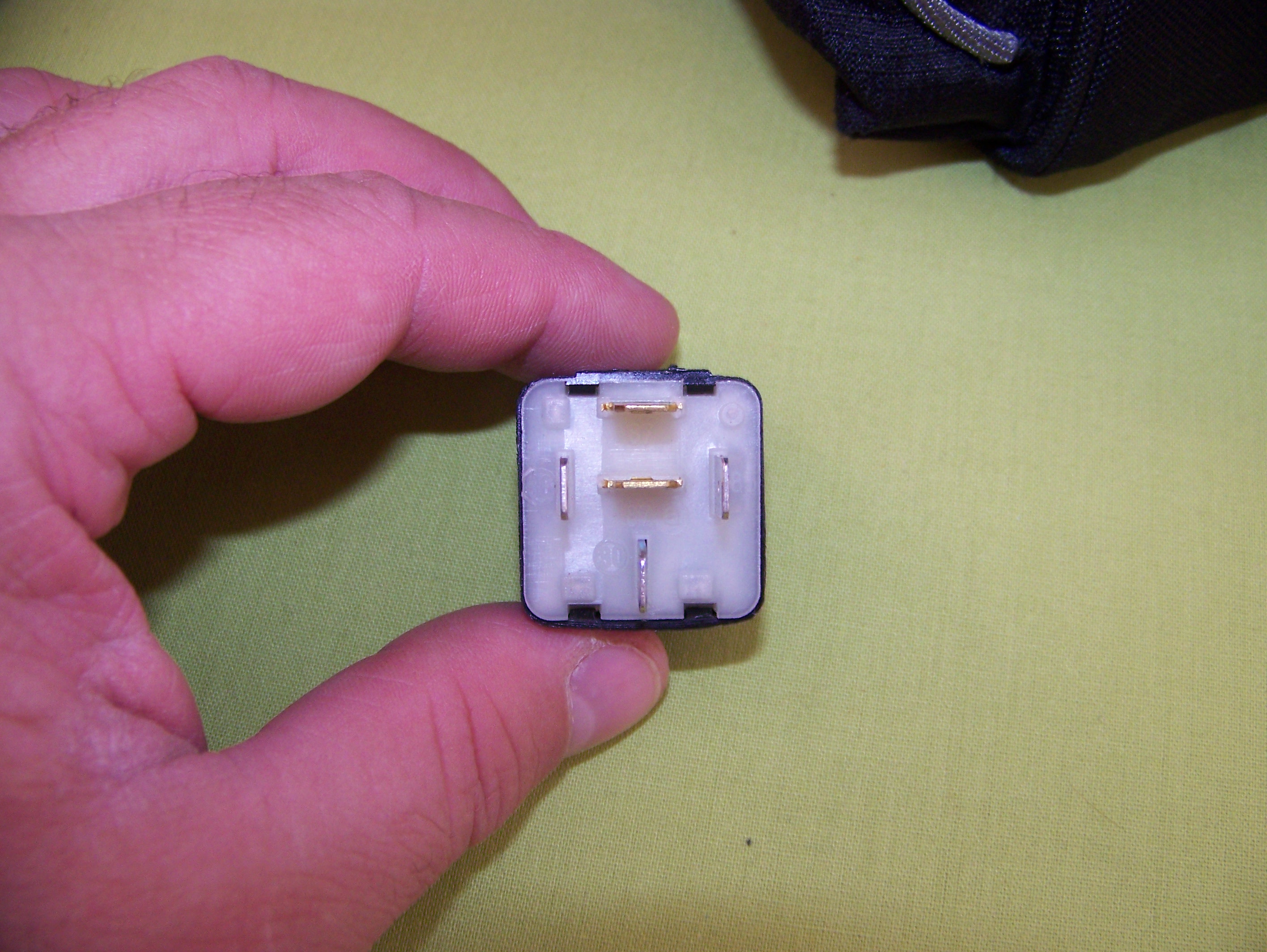

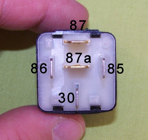

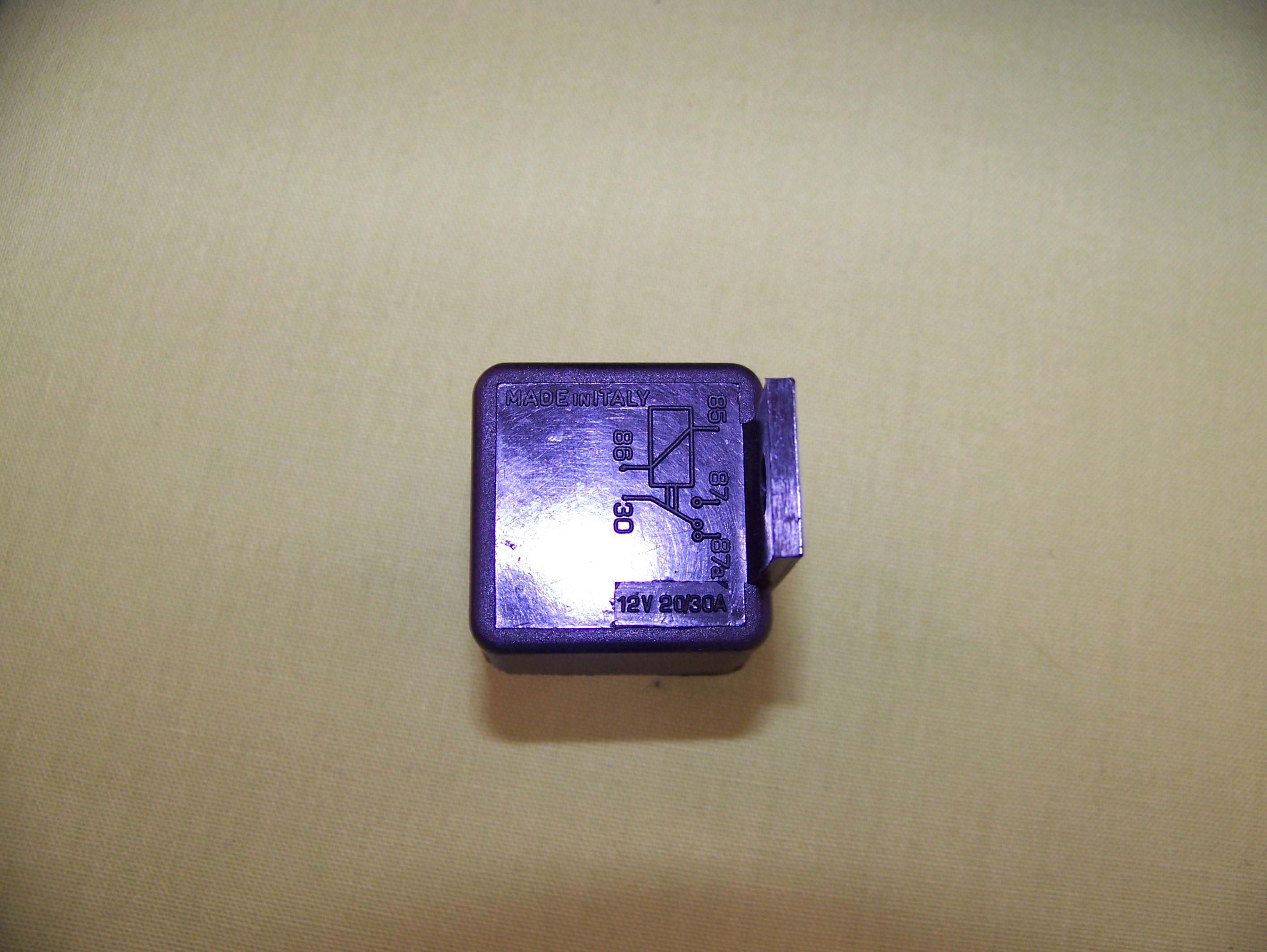

:wink: les photos du relais :
J'espère au moins que c'est bon.
900XJ 31A ;)
http://lanfeust72.labrute.fr
ça va saigner
MessagePosté: 30 Juil 2010, 11:34
Messages: 5671
t'as gagné là tu as un 1RT :wink:

Si j'ai bien réussi à lire :
Le schéma mis à jour :
Tu répète la même chose pour l'autre relais, bien sûr !
Ne pas oublier les autres fils qui sont sur les contacts (ne pas les supprimer :wink: ).

le 87, 87A et 85 sont tous sur le 12v permanent ?
900XJ 31A ;)
ça va saigner
MessagePosté: 30 Juil 2010, 21:53
Il ne faut pas que les 2 "87" soient sur un +12V sinon le montage ne sert à rien. Il n'y a que le contact "travail" (donc le 87) qui est sur du 12V.
Le 87a (contact repos) n'est pas branché du tout.
Le montage des relais sert à transformer une commande "moins" en commande "+", c'est tout :wink:.
Le +12V est pris après le contact (fils marrons), pas en permanent (fils rouges).

:D Merci ça marche impeccable.
