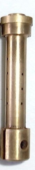

Les puits d'aiguilles sont-ils été démontés et nettoyés (ce sont les pièces où viennent se visser les gicleurs principaux)?
Non, car cette pièce ne me dit rien.
Cela me confirme que je n'ai pas tout demonté contrairement a ce que je pensai.
Merci de l’info, je met cela sur ma liste du week end. :lol:

MessagePosté: 24 Juil 2010, 11:00
Arrivé à ce stade de démontage, il est très facile de sortir les puits d'aiguilles pour éventuellement déboucher tous les petits trous.
Si les puits ne sortent pas facilement, mettre une vis en lieu et place du gicleur principal et taper un petit coup sec sur la tête de la vis.
Voir là pour des photos:
http://z750.bbconcept.net/pbs-meca-ou-e ... s-t206.htm

Bon, et bien la rampe se trouve en pièce détachée sur mon établi, une fois de plus.
Askell, merci pour l’info. en effet, les puits d’aiguilles sont assez crasseux et merci pour le lien car je ne voyais absolument pas comment le demonter.
Comme je n’ai absolument pas envie de redemonter une nouvelle fois cette rampe, je vais tout renettoyer soigneusement (pas comme la premiere fois).
Afin d’etre certain de ne rien oublier, une fois de plus, Voici l’ensemble des pièces que j’ai demonté. Pouvez m’indiquer si il existe encore une petite pièce que j’aurai oublié dans un coin.
