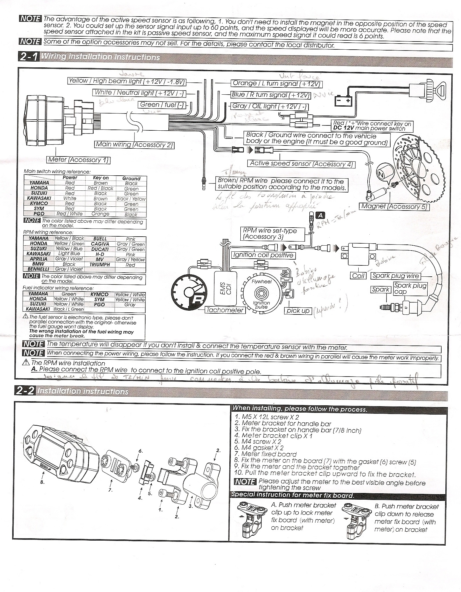

:cry: je pense ne pas être sur le bon pb, je m'explique :
ce qui ne fonctionne pas sur mon nouveau tableau de bord c'est : le neutre, la jauge à essence et le compte tour.
en regardant de plus près le schéma electrique d'origine je vois qu'ils sont tous reliés avec le plus permanent, alors que sur le nouveau compte tour il n'y a qu'un fil pour chaque.
Mon pb ne vient il pas du fait que je dois brancher en plus de ces fils le plus permanent ?
Je vous mets le plan du nouveau compteur :
Bon j'ai bien du mal en fait, je pensais les branchements super facile et là je rame dur.

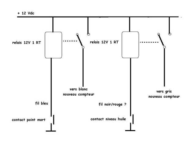

Voici un petit tableau.
Pour le branchement des voyant neutre et niveau d'huile, tu va devoir te procurer des petit relais pour inverser le niveau...
J'explique: ton nouveau compteur à besoin d'une mise à +12 pour allumer ces voyant
alors que le montage d'origine de l'xj le fait par une mise à la masse...
En te disant ça, est-ce que tu comprend quelque chose ou c'est du chinois pour toi?
Boyscout... Toujours prêt...

en revanche lorsque tu marques :" montage avec relais.commande voyant moto par masse".
il me faut donc un relais et je mets dessus (pour le neutre) le blanc du compteur électro avec le bleu clair du circuit XJ via le relais ?
Et puis après tout ça quel type de relais ?
900XJ 31A ;)
http://lanfeust72.labrute.fr
ça va saigner
MessagePosté: 26 Juil 2010, 18:38
Messages: 6376
lanfeust a écrit:
:? je pense comprendre.
Heu, STOP ! Je le sens mal là... Je vais te gribouiller un truc rapidement. Au fait, je croyais que tout était réglé avec ce compteur, aurais-je mal compris ? :wink:
MessagePosté: 26 Juil 2010, 18:58
Messages: 6376
Je pense que c'est mieux comme çà...
