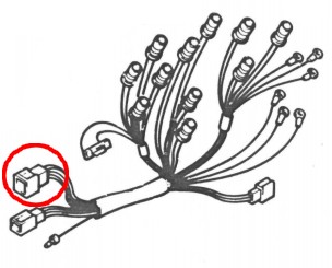

Regarde si les connecteurs venant du tableau de bord sont propres (dans le phare)=> Nettoyage (WD40 ou spécial contacts).
Tu peux éventuellement resserrer les cosses femelles dans les connecteurs avec un outil pointu si elles sont trop ouvertes.
Le fil qui concerne le voyant cligno droit est vert foncé (dans le plus gros des 2 connecteurs). Il est peut-être à moitié coupé si il frotte quelque part.
Si pas de résultat, voir au niveau de la douille de l'ampoule si il n'y a pas de problème.

Merci pour ta réponse claire et précise, tu confirmes ce que je pensais, le câble est probablement sectionné quelque part
J'ai déjà nettoyé les contacts dans le phare au WD40, resserré les cosses et contrôlé la douille du clignotant, qui lui fonctionne très bien avec où sans affichage au tableau de bord.
Il reste par élimination le câble coupé.
Maintenant je sais que c'est le vert, je vais pouvoir avancer :wink:
