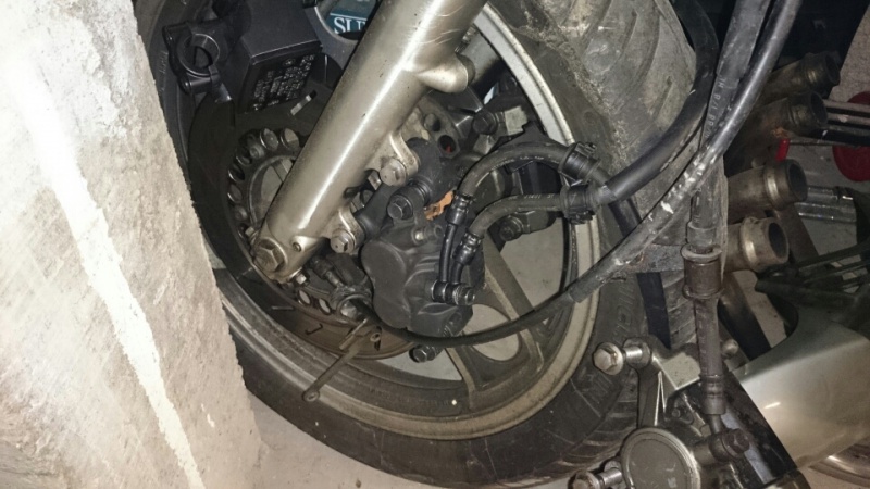

Bizarre ça ceux de xj6 semblaient aller (pas testés semble-t-il) sur la photo.
jerem a écrit:
et voila, les entraxes sont les même, la porté sur les disques d'origine est identique, je n'ai pas encore essayé vu que je suis en plein remontage mais sa doit pas être mal vue qu'il y a 2 fois plus de piston :mrgreen:
j'ai récupéré le maître cylindre avec les durites, sa ira au poil 8)

Bizarre en effet, sur la mienne ça se monte en lieu et place. L'entraxe est le même et la portée sur le disque est nickel.

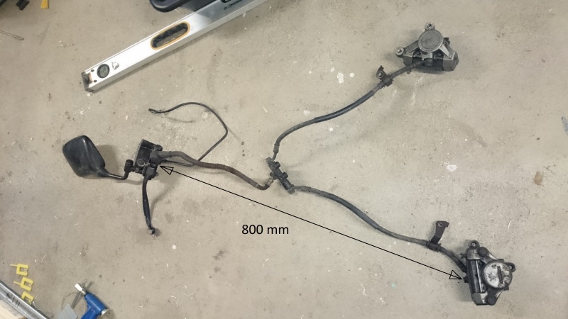

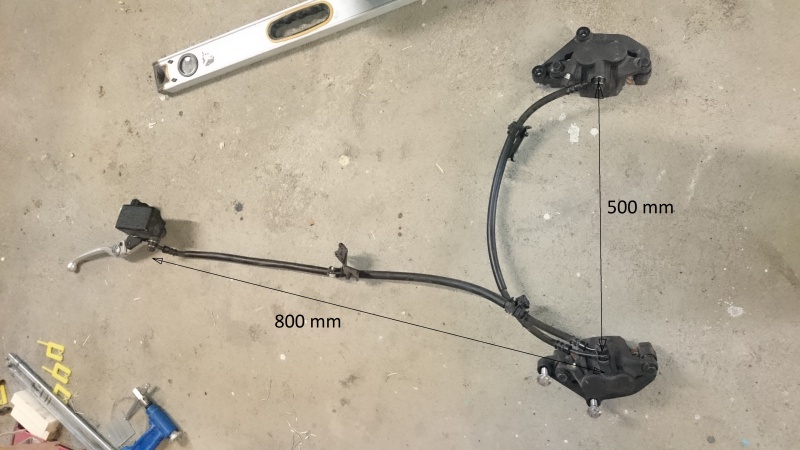

Ah ben c'est pas perdu, si ça se monte bien tel quel sur 900 xj ça m'intéresse :D.
(ensemble complet étrier + flexibles + maître cylindre ?)
Par contre niveau longueur, pour transfert sur 900 avec rehausses j'ai un doute.
Jerem ça donne quoi niveau longueur toi qui a tout ça sous la main, ça passe, c'est ric rac ou ça coince déjà sans rehausses ou y a de la marge ?
alors je viens de comparer les 2 systèmes complets et mesures prises on a les même cotes, 800 mm de l’étrier au maître cylindre .
photo :mrgreen:
xj6
750 900 xj
la fourche est démontée donc je ne peu pas présenter l'ensemble pour le moment, je monte mon 750 xj en café racer donc pour moi c'est guidon bracelet, sa doit passer à l'aise.
il me restera donc un système de freinage complet pour xj 750 900, si sa peu intéresser un xjiste, contactez moi.
mon projet avance bien je devrais récupérer mon cadre la semaine prochaine, dès que je peu faire un essai du montage je vous fait un retour d’expérience.
