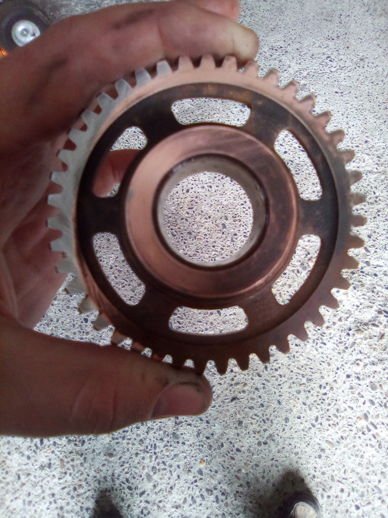

Pour ce qui est du traitement de surface : Le rectifieur a très légèrement usé la tranche du pignon dans sa manœuvre (de manière infinitésimale, aucune variation au Palmer) et ça a viré la couche de couleur cuivrée... En frottant avec du papier 400, il faut pas mal insister mais ça disparaît aussi quand on frotte dans la continuité de "l'accident de meuleuse"... En revanche, sur le moyeu, j'ai essayé au 400 et ça part vraiment difficilement... Alors je me demande encore... Traitement ou pas traitement ? Zingage ? Pour quelle utilité ? Ce pignon est-il réutitlisable ? Je pense que oui mais votre avis m'intéresse

En conclusion, quand je vois les conséquences d'une casse apparemment aussi minime, je vais acheter un kit de réparation Wemoto http://www.wemoto.fr/bikes/yamaha/xj_90 ... epair_kit/ (de toute façon pour je prends tout en neuf) et j'utiliserai le pignon blanchi si personne ne me le déconseille.
Sur le pignon la bague de guidage est ' elle marquée (trait axiale probablement) ? C'est mou et elle a subit un choc (pression excessive) lorsque le corps s'est cassé.

3/ Sur le pignon la bague de guidage est ' elle marquée (trait axiale probablement) ? C'est mou et elle a subit un choc (pression excessive) lorsque le corps s'est cassé.
1/ On voit bien que le ressort est cassé, le bout est tout brillant et la dernière spire n'est pas resserrée comme sur les autres
2/ J'ai tout rangé en mélangeant les accessoires restant. et j'ai préparé la roue libre à vendre... Donc je ne pourrai pas donner l'info
3/ La bague de guidage ? de quoi parles tu ? Celle qui est au centre du moyeu, entre la portée et l'axe d'alternateur ?
