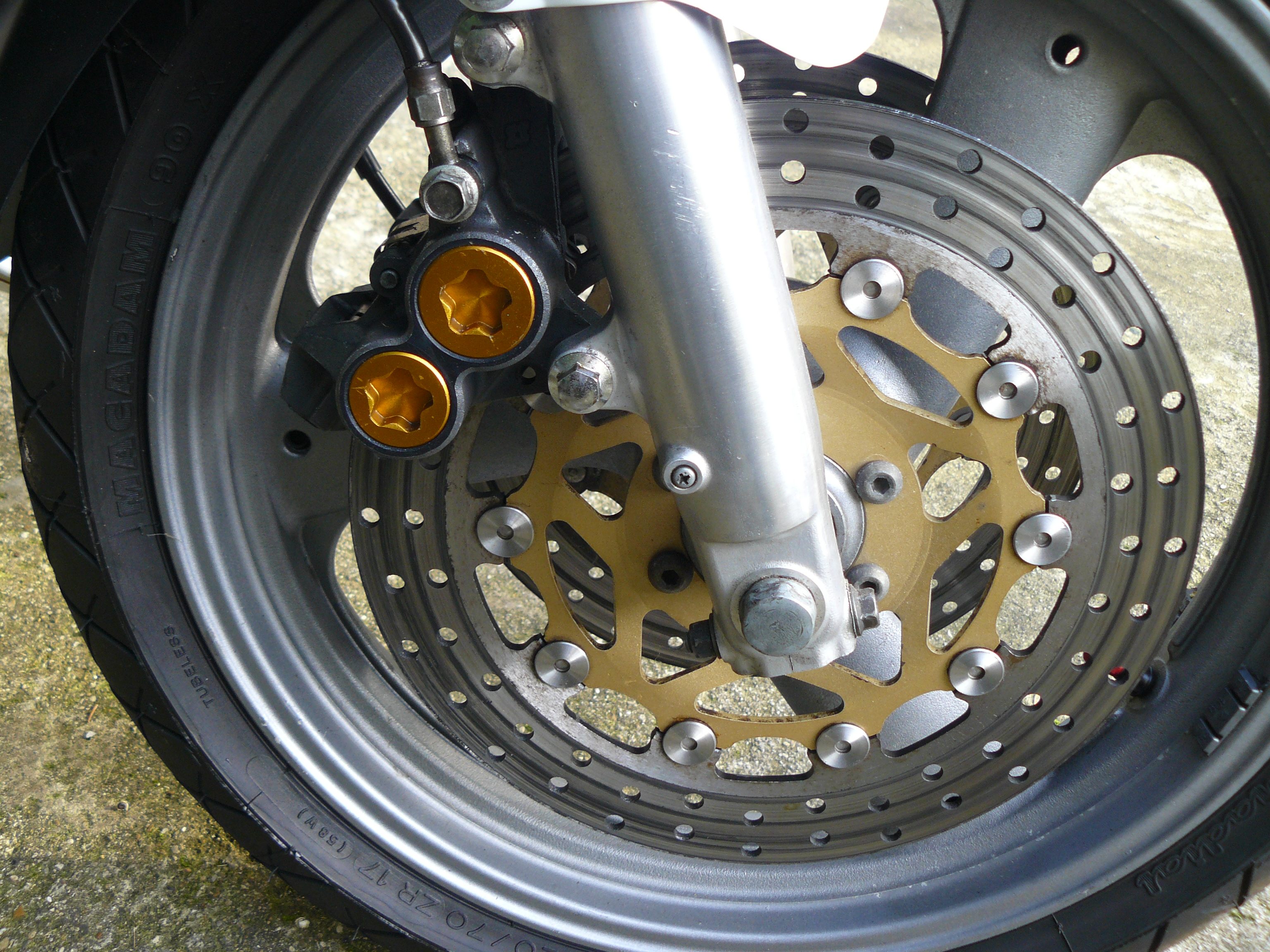

Brocanteur77 a écrit:
Pour ceux qui ont une fJ1200, je rappelle que dans ce cas il n'y a pas de pattes de déport à fabriquer, c'est 'plug and play" :D
:shock: :shock: :shock:
T'es sûr ??? On s'est posé la question une paire de fois ici et je ne me rappelle pas avoir vu une telle info passer; Pourtant, je ne dois pas être loin d'avoir lu la totalité des posts !!

+ 1 pour brocanteur ... idem sur celui de mon voisin (le prêteur de rétro pour ceux qui suivent) sauf que ses étriers sont bleus. :wink: j'peux faire une photo si certains doutent encore :D

ah !! ok, je crois que j'ai mal compris.
Vous voulez dire qu'on peut mettre de l'étrier de XJR sur du FJ ?
Pfff, c'est pas juste, en plus en vrais c'est bô !

Pour yienyien, oui pour les étriers AV d'xjr sur une FJ 1200 uniquement.
Et mettre une fourche de FJ sur une XJ, ce serait possible ?
j'sais pô ! du moins en "plug and play"...
faut savoir que les FJ 100 et FJ 1200 ne sont pas équipées du même "freinage".
Les FJ 1100 ont des étriers de 900 xj.ou/ et de 1100 XS ? à voir avec les proprios de XS .. donc logiquement inexploitable pour le sujet qui nous interresse.
les FJ 1200 ont des étriers gris "sans pastilles", ceux montés ensuite d'origine sur les XJR 1200 .(moteur de FJ 1200) puis des premiers XJR 1300.
les étriers bleu des photos sont ceux des xjr 1300 montés à l'avant à partir de debut 2001 sur les modèles xjr SP, puis à l'avant et à l'arrière sur les modèles 2002 à 2004... si je ne me trompe.
c'est à ces étriers, s'ils sont d'origine, que l'on reconnait au premier coup d'oeil l'année d'un xjr.
les pastilles de ces étriers changeant de couleur par la suite, jaune doré, gris... noir pour 2013... selon les motos: XJR /R1/R6/ Vmax/ Fazer...pour les plus connues
petite précision en passant : ces pastilles anodisées sont démontables (outil spécifique) et peuvent donc être changées de couleur après décapage.
Ben oui je suis sur car je l'ai fait!
Je n'ai pas pris les pinces bleues car le dorée va mieux avec la couleur des disques et rappelle la couleur des pinces d'origine. Mais c'est bien celles de R1, R, XJR et Tmax ;-).
Ca se trouve facile sur eb.. et lebon...
Sans changer le maître cylindre et avec de bonnes plaquettes je peux vous dire que ça transforme le freinage! Durites avia et liquide silicone en plusdans le cas de la mienne.
Pour ce qui est de la fourche, c'est nettement plus gros que celle des XJ (ce qui n'est pas dommage ;-)
