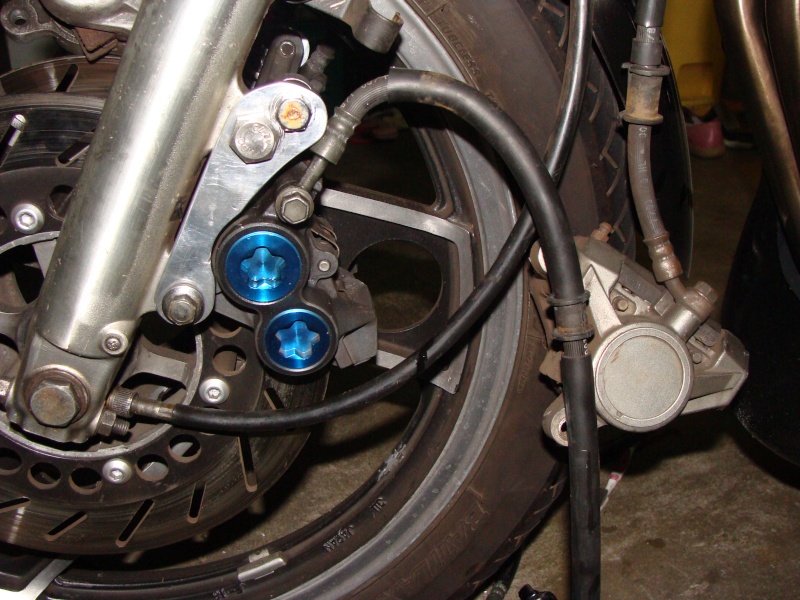

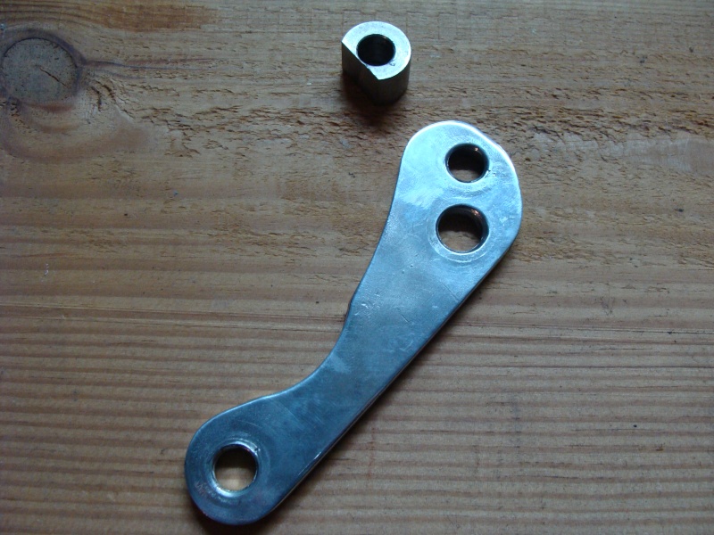

Allez j'suis bon prince :sm11:
Vue de plus près : Image
Détail patte et entretoise : Image
je n'ai aucune côte, le gars Merlin ne les ayant pas conservées. Matière: ALU . Pour l'épaisseur, il me semble que 10 mn devraient convenir.
Perso ayant un xjr, le freinage est supérieur à celui d'un xj.( même avec des étriers refaits à neufs et avec des plaquettes origine yam, ce qui est le cas du mien).
Si vous faites cette adaptation, je vous conseille d'installer aussi un MC d'xjr, de R1, Vmax...(ce sont les mêmes) faciles à trouver sur LBC par ex. En effet les pistons de ces étriers sont plus gros.
... Attention aux premiers freinages, ça mord très très fort... :wink:

Merlin :wink: qui est passé "incognito" lire le sujet, me précise qu'avec ce montage il faut conserver le répartiteur et les durites du XJ.
... à savoir que les durites d'XJR ne sont pas assez longues et que l'angle de moulage des durites XJ n'ont pas le même angle de moulage que celui du répartiteur XJR.
il précise aussi que l'entretoise fait 10mn d'épaisseur et que l'alu employé fait 5mn d'épaisseur.

de l'Alu 4G ?

de l'Alu 4G ?
mais où en trouvé ...
ICI et La par exemple.
Pour info AU4G est identique au 2017A.

l'ennui, c'est que j'ai pas le temps de passer au garage en ce moment ( il est à l'autre bout du cartier... )j'ai aucune idée des dimensions ( à 1M près....)
bon en même temps ça presse pas !
quelqu'un connaitrais l'entraxe des 2 vis de fixation de l'étrier d'origine? ça me donnerais une idée des dimensions.
