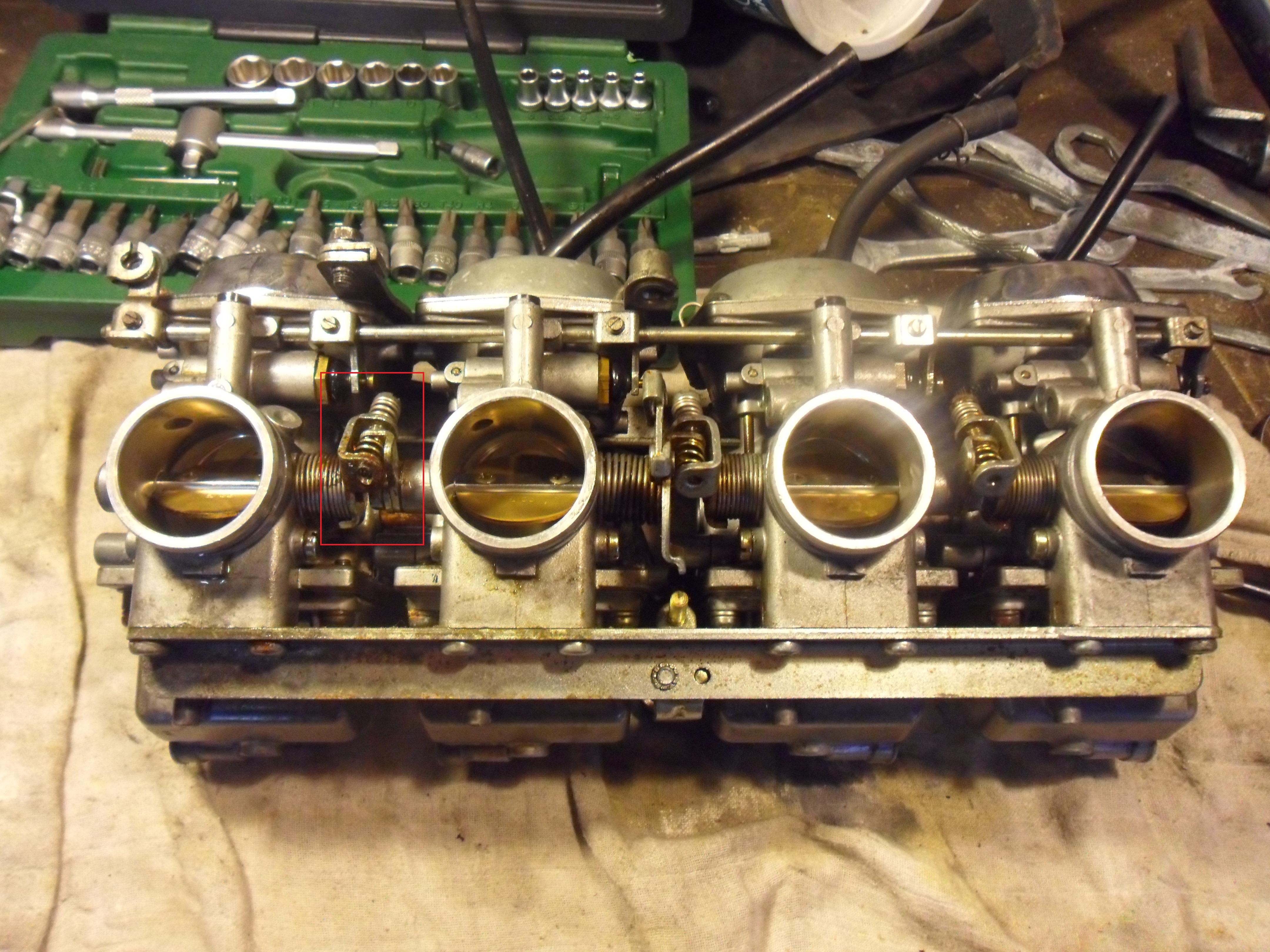

Lors du démontage de la rampe, j'ai remarqué qu'en actionnant le levier d'accélération, le levier du carbu du premier cylindre ne bougeait pas.
Du coup la course des autres est très courte puisque arrêtée par le premier et les clapets ne s'ouvrent ni ne se ferment pas à fond.
Avez vous déjà eu ce problème ? Comment y avez vous remédié ?
Merci

Effectivement, c'est curieux !
Il y a 2 plats sur les petits leviers des axes de papillons et c'est un écrou qui immobilise en axial.
Il faudrait désaccoupler le carbu 4 de la rampe pour voir ce qui est défaillant (plats "limés" par manque de serrage de l'écrou ?).

Mais si je désaccouple le carbu 4, est que je ne perd pas tous les réglages de la rampe ?
En passant un petit axe dans le trou sous le levier de papillons, il tourne mais est très dur.

Il n'y a que la synchro du 4 qui pourrait bouger un peu, mais vu l'état du carbu il n'y a déjà plus de synchro :lol: .
C'est peut-être l'axe de papillon qui est grippé ... :?
Dans tous les cas il faut opérer pour voir les dégâts.
Ce sont des Ø35 ou des 36 ?

Je viens d'aller mesurer 35 :)
C'est vraiment bizarre quand je le force à bouger on dirait un axe trop serré, hors de chaque côté de l'axe je ne vois que des clips
Par contre le copain qui me l'a donnée l'avait d'abord mise au garage pour un devis et ils ont surement démonté la rampe car elle est venue assez facilement et 3 ou 4 colliers n' étaient pas du tout serrés. :?:

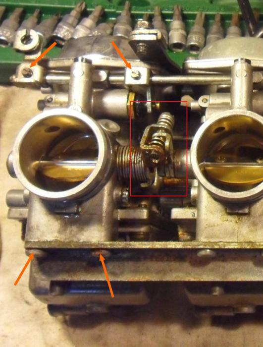

Un démontage, quelques photos des dégâts et çà devrait pouvoir s'arranger :wink: .
J'ai des pièces détachées de carbus (et aussi des corps en 35).

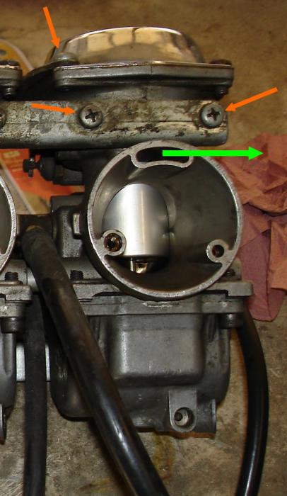

Démonter les vis (flèches oranges) et le carbu sort sur le côté (flèche verte).
Il y a 2 vis sur le chapeau, on en voit qu'une sur la photo.
Pour les 4 vis cruciformes des cornières, il te faudra certainement un tournevis à chocs (vis montées au frein-filet).
Il faut un embout cruciforme Philips (PH2), pas du Pozidriv (PZ).

Grâce à tes explications, j'ai pu démonter le 4 ème carbu, c'était bien l'axe de papillon grippé et de plus, le ressort de rappel avait bougé.
J'ai pu dégripper complètement l'axe (merci mon dieu WD40 :lol: ), j'ai remonté la rampe à blanc et tout à l'air ok.
Pour le remontage définitif, dois je remettre du frein filet ou me contenter de serrer les vis comme cela ? :?:
Dans le manuel d'atelier ils disent de remonter la rampe sur un marbre (que je n'ai pas bien sur), j'essaierai donc de refaire une synchro +/- correcte avec le twinmax que j'utilise pour faire celle de ma bm.
Ps: pour le démontage, tu avais raison, le tourne vis à chocs avec l'embout PH2 est indispensable sous peine de démolir complètement les vis. :D :D
