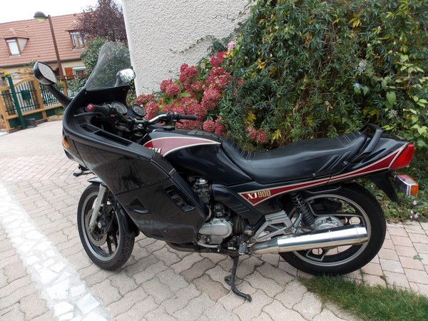

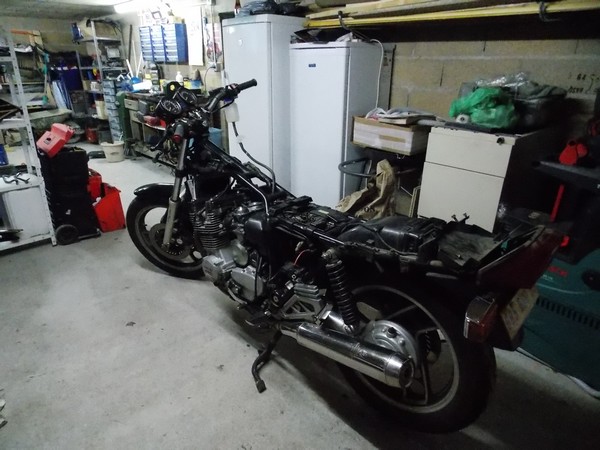

allez encore une resto de N , y'en a qui vont dire que c'est une épidémie :lol:
cela fait maintenant plus de 8 ans que je lorgnais sur le 900 xj type N de dodo , mais la miss ne voulant pas lâcher sa bête et celle de jardin m'ayant passé sous le nez , j'ai dégoté celle ci

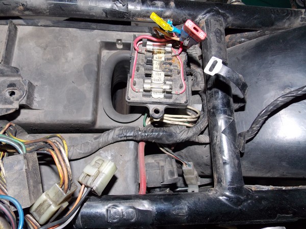

elle n'avais pas tourné depuis des années et qu'en je suis allé la cherché à Lille avec une batterie pour faire un essai, je n'ai pas pu la démarrer car elle pissait l'essence par les carbus et avait un cour-circuit au niveau de la boite à fusible , juste pu faire tourner en direct le démarreur pour voir si la roue libre était bonne et écouter les bruits moteur

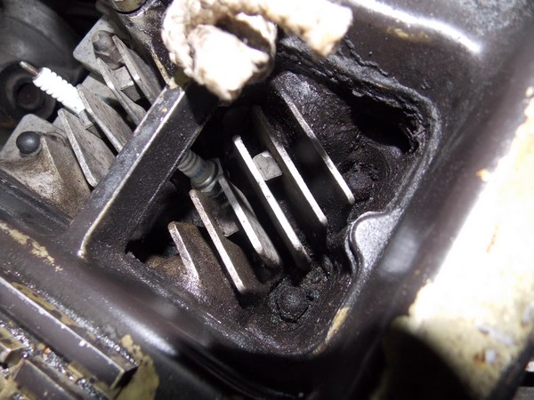

j'ai quand même craqué car son prix était correct et la ligne d''échappement inox en très bon état ( pot neuf ) mais le joint du cache culbuteur doit être HS car il y avait une couche d'huile sur tout le haut moteur
arrivé chez moi elle est passé en phase de déshabillage du carénage que zirax m'a pris pour se protéger cette hiver :wink: et les carbus sont passé au nettoyage rapide afin de pouvoir la faire démarrer
pour l'avant et les pièces manquantes , j'ai un support et le phare d'un 650 en stock. pat m'a gentiment fourni les écopes ainsi qu'un lien eBay pour le 1er klaxon, j'ai trouvé le 2éme sur eBay et pat doit m'amener au salon légende le support des klaxons que jardin lui a donner pour moi, quand au garde boue arrière c'est desmo qui me la fourni
merci à eux

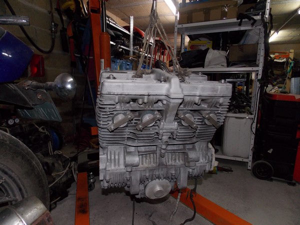

lors de la visite de znogood pour mécaniser son 650 on a fait démarré la bête et pas de bruit suspect , toutes les vitesse passent .On a pris les compressions et les 4 cylindres sont à la même mesure , 9.5 soit suivant la rmt presque les valeurs neuf donc la moto aurait réellement 77000 km
la belle est descendu au sous sol pour pouvoir cette hiver être déshabillée et remise en état originel

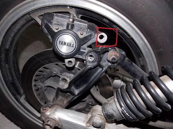

et donc hier j'ai commencé par démonter la partie arrière et les surprises arrive , en effet le support plaque immatriculation à été découpé comme un sagouin et au niveau du freinage arrière tout est corrodé et l'un des fixation à été contre percé et l'autre est en train de lâcher
donc je cherche des pièces ici http://www.900-xj.com/forum/viewtopic.php?f=33&t=23011

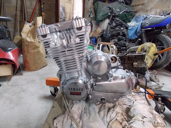

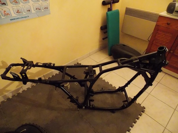

la belle est entièrement démontée et les pièces à peindre ont été sablé , puis peinte en époxy , reste à ce jour les jantes à faire
les carters alu moteur, fourreau de fourche,support repose pied arrière...... ont été nettoyé ( vive le HP34 ), dégraisser à l'acètone avant vernis avec le produit restom pour éviter de les nettoyer régulièrement , on verra dans le temps comment ce comporte le vernis

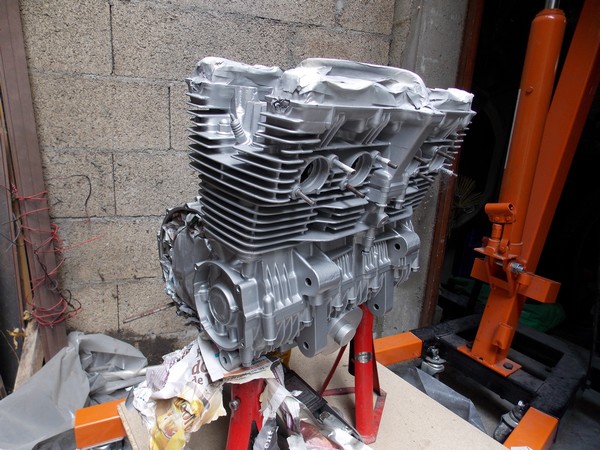

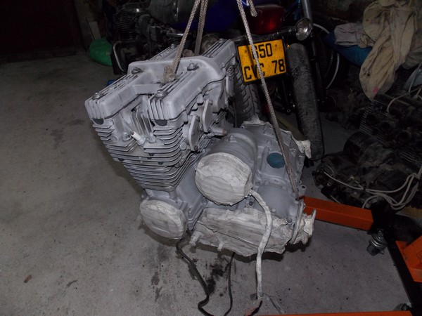

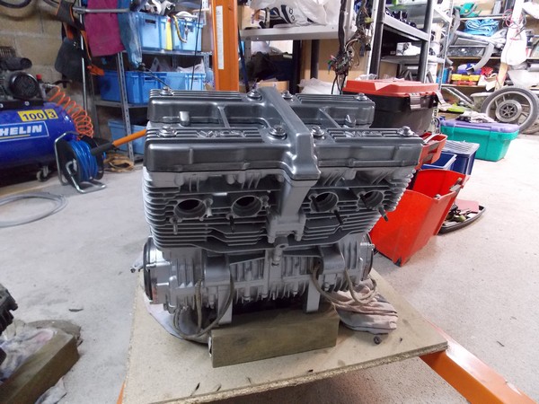

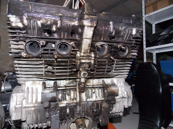

le moteur qui était vraiment très sale dû au joint de cache culbu qui fuyais à été nettoyé , puis sablé
puis repeint en gris restom pour le bas et en haute température pour le haut
et enfin tous les carters ont été remis en place , le voilà prêt pour rentrer dans le cadre
maintenant on va tranquillement remonter les éléments et finir de préparer les jantes

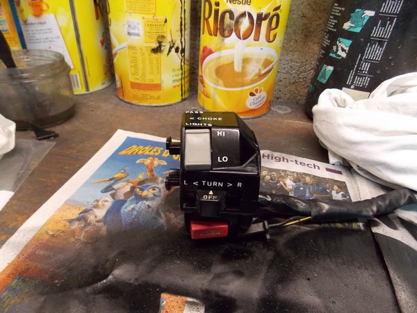

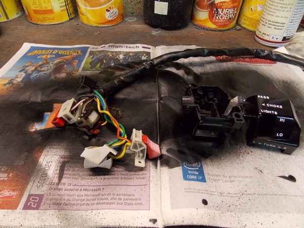

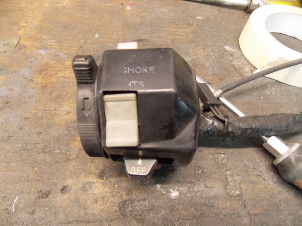

le comodo gauche , amusant le gauche est en plastique et le droit en alu
sur le gauche les lettrage étaient effacés
un nettoyage complet , un jeu de lettrage adhésif , de la patience et un coup de vernis et hop c'est comme neuf

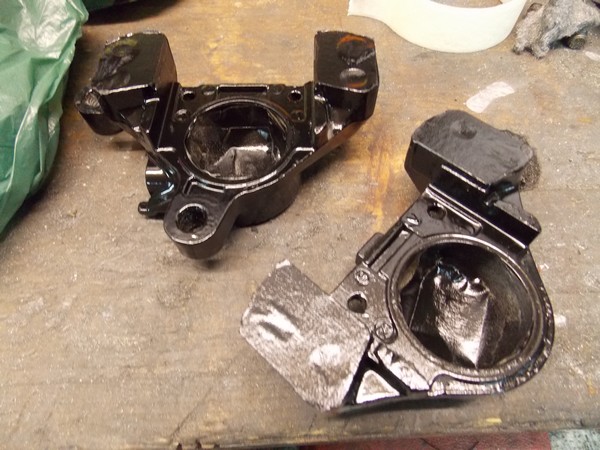

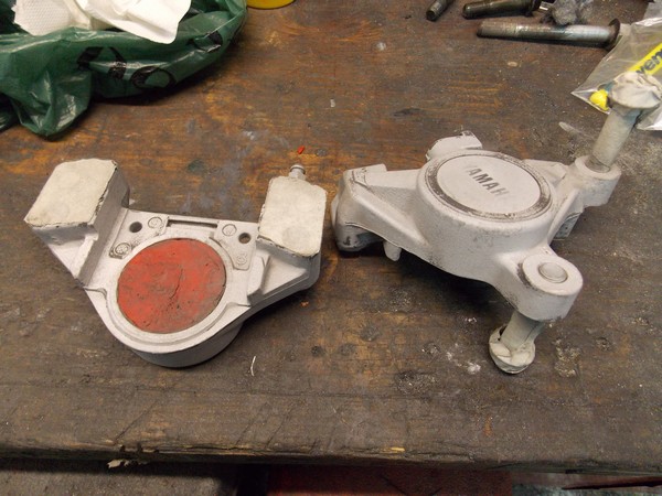

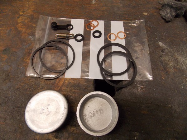

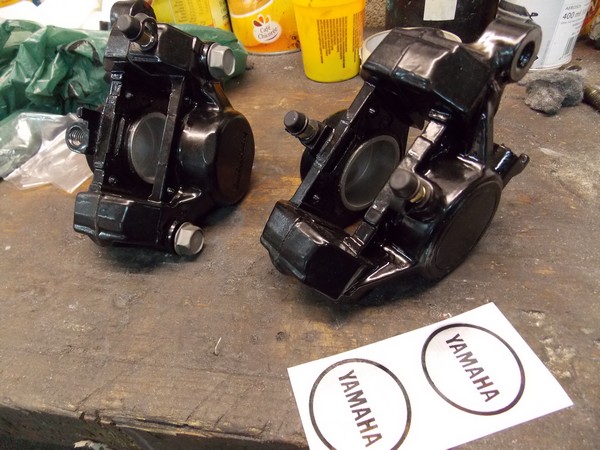

les étriers , celui d'arrière était abimé et l'on m'en a fourni un , ceux d'avant étaient bloquées et pour un , il a fallu pour sortir les pistons qui ne venaient pas même à haute pression , soudé une tige fileté dedans pour les extraires :roll:
ils ont étaient sablés , puis peint en époxy
j'ai acheté des kits complet avec tous les joints y compris ceux qui vont entre les demi-étriers
puis montage, restera plus qu'à mettre les décos fourni par pat
