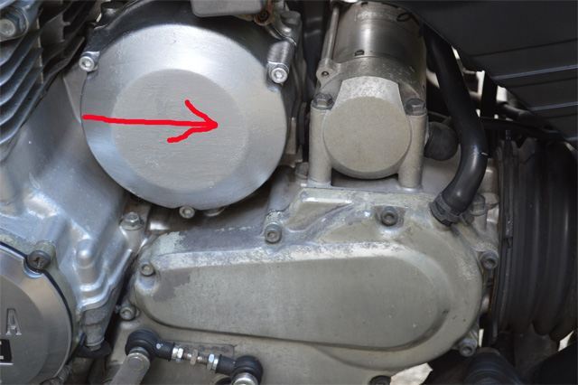

pourrais je démonter ce cache sans aucun risque car ma moto est toujours entretenue chez un meccano moto et moi et la mécanique!!! Y a t'il un risque de déplacer des ressorts ou autres ou il suffira de le repositionner et de le revisser. C'est pour enlever la pellicule de vernis au decapex
merci pour votre réponse

Tu peux y aller. Fais juste attention aux fils qui passent, c'est tout. La cloche d'alternateur ne cache pas de piège particulier :wink:

Au décapex :?: :?: :?: j'ai regardé ce que c'est sur le net
mais t'as pas peur que ça bouffe un peu l'aliage en même temps que le vernis ?
Je suis curieux de savoir ce que ça a donné sur ton cache.

C'est en parcourant la rubrique restauration que j'ai eu le tuyau par l'un d'entre vous!!!
Je vais essayer sur une petite partie et je posterai une photo
Au passage, les deux couvercles de l'allumeur, on peut les enlever sans conséquences????

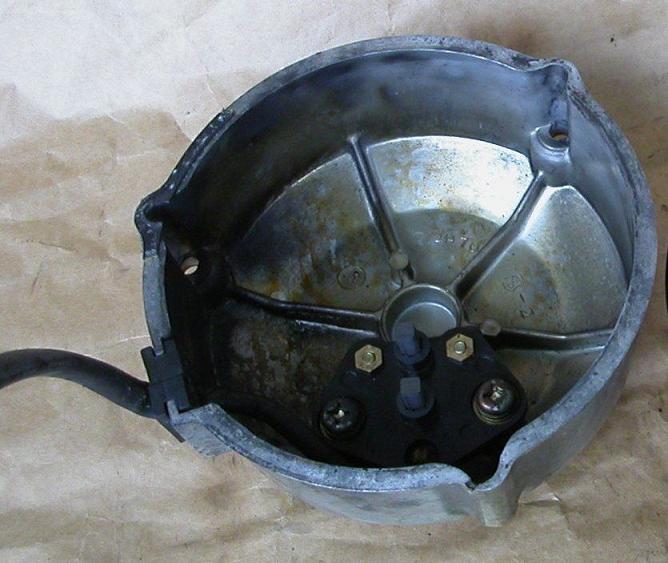

Tu peux le sortir un peu mais tu vas peut-être y laisser le joint . Si tu ne fais pas du tout de mécanique , il serait peut-être mieux de le décaper en le laissant en place . Si mes souvenirs sont bons, il faut débrancher le faisceau (qui passe d'ailleurs sous le démarreur jusque derrière le cache latéral droit) si on veut partir avec ce couvercle sous le bras, non ? Si tu veux le faire tremper il faudra dévisser les charbons fixés dans le couvercle et ces vis cruciformes sont parfois très récalcitrantes .

photo de l'intérieur du couvercle

merci Yannick ta photo me rassure
Je vais donc démonter

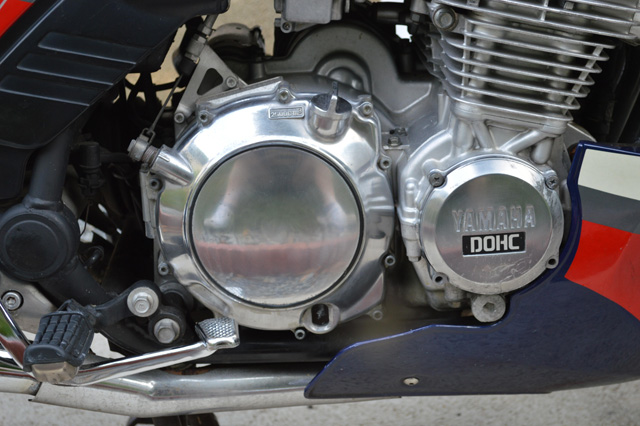

voilà un premier résultat

8) j'aime voir les pièces propres comme sa :wink:
un démontage , decapex , brosse nylon , paille de fer triple 0 , belgom alu , et tu sera surpris du résultat :wink:

mais j'ai passé du decapex, de la paille de fer et du H34....je ne peux pas faire mieux. Tu viens de me saper le moral!!!!
