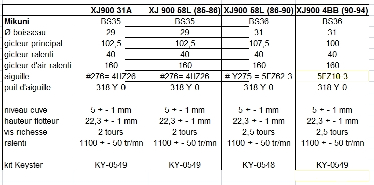

J'ai çà pour les carbus:
 Sujet du message: Re: Annonce intéressante..
MessagePosté: 10 Jan 2016, 10:20
C'est ça que j'avais en tête.
Bon ben alors effectivement les 58L ont bien eu au début une référence de carburateur (la même que les 31a) différente des 4bb.

Malgré un modèle de carbu identique, le comportement entre les 58L (86-90) et les 4BB doit tout de même être différent vu que le GP à 7,5pts de plus et que l'aiguille n'a pas le même profil.
Pour la 4BB je pense que le kit keyster est plutot KY 0613NR
Tu en pense quoi Askell
Pat le zen :wink:
MessagePosté: 10 Jan 2016, 16:05
J'en pense que tu as raison car je viens de chercher avec ta référence et çà convient parfaitement.
Je ne sais pas si ce kit est nouveau ou pas mais il n'était pas proposé (il y a quelques années) quand on cherchait pour des 900XJ.
Y'a plus qu'à modifier le tableau. :D

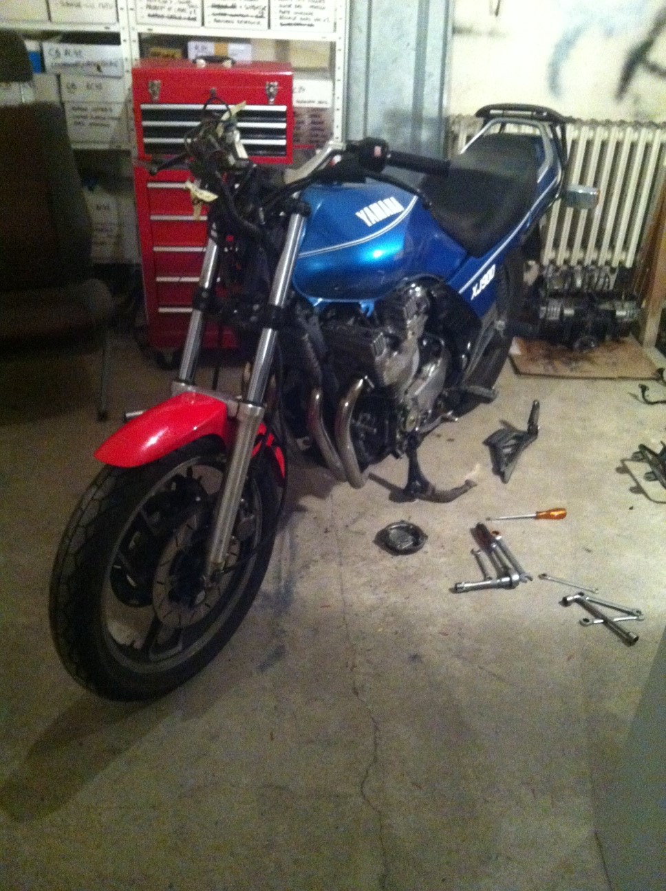

1. Démontage des pièces HS / début remontage :
J'ai pas pu résister, j'ai attaqué cet après-midi.. banzaï :wink: ...
Pièces HS :
- tubes de fourche et té inférieur
- garde boue av
- tête de fourche
- compteur
- araignée
- demi-guidon gauche
- embout de guidon
- levier d'embrayage
- réservoir percé... aie...
- couvercle / carter gauche DOHC
- platine repose pieds av gauche + sélecteur
- cligno et rétro gauche
=> l'expertise réalisée était correcte, elle compte 2675 € pour ces pièces :mrgreen: à quoi il faut ajouter 775 € de MO soit 3450 € au total :sm1: :sm1: pour remise totale en état.
=> je pense m'en sortir un peu mieux que ça :D :D
Fait à date :
- Remplacement :
=> fourche + té inférieur
=> garde boue
=> levier d'embrayage
=> platine repose-pieds av g
=> demi-guidon
Me manquent : réservoir et couvercle/carter gauche DOHC :sm19:
et bloc compteur.. je creuse pour trouver un bloc adaptable facilement.. si quelqu'un a une idée...?
Suite au prochain épisode..

Merci pour vos retours, après avoir regardé de près je me suis décidé, ce sera une "fausse N".. au plus simple..
- demi-guidons d'origine, pas de bracelets
- bloc compteur origine
- phare de XS 1100
- peinture : par curiosité, je vais certainement tester le PLASTI DIP
dans cette optique, il ne me manque que peu de pièces..
cette moto aura une vocation surtout "utilitaire" pour moi, alors comme ça, cela devrait être pas mal.. elle n'est pas suffisamment "clean" pour envisager un strict origine, collection..
