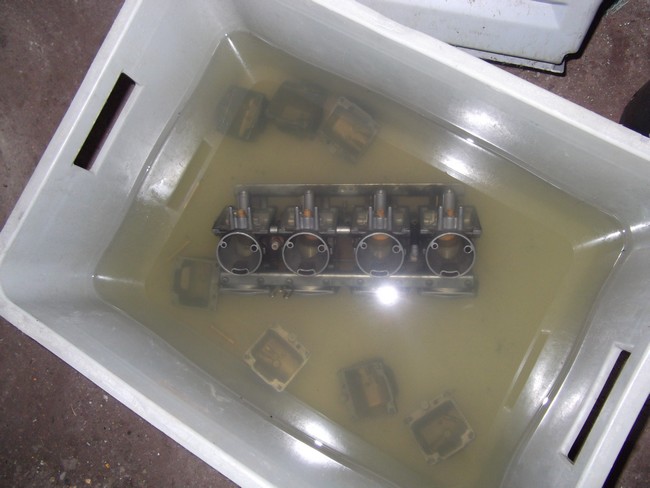

syncro et richesse qui ont donner comme résultat , que je vais devoir me taper un démontage et nettoyage des carburateur :mrgreen:
a voir quant l'autre sera a la maison :wink:

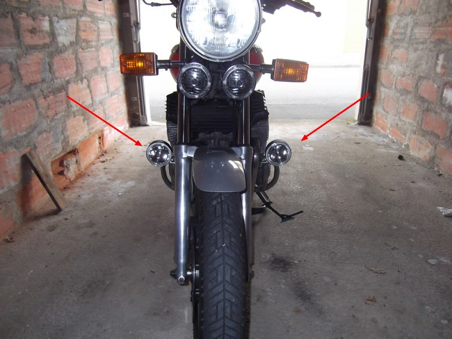

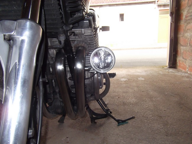

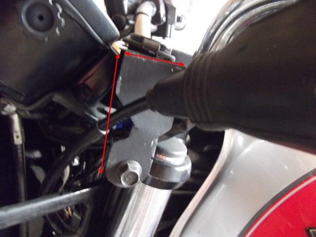

les longues portée avec installations électrique , et patte de déport
[url=http://www.hostingpics.net]Image
discret , j aime bien :wink:

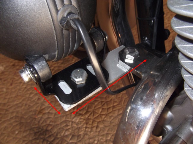

Image patte de déport
Image :D

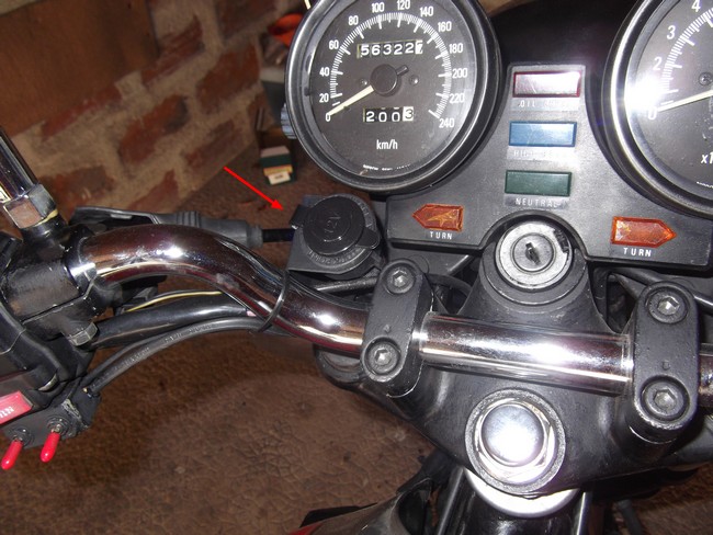

je vous mais aussi l’installation de la prise GPS , encore du travaille fait par l'électricien fous :mrgreen: :wink:
Image la fixation
et j’espère que vous que l'orage ne vous a pas rattraper en cour de routes :shock:
Image sont emplacement :D

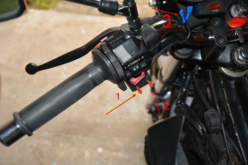

C'est quoi les petits inters rouges sur la gauche de ton guidon? :roll:
C'est pour l'overboost et le le nitrous... :lol: :lol:

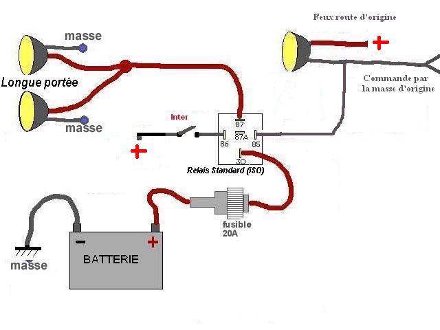

Salut les Terribles!
je voudrais bien le petit schéma électrique qui va bien, pour le branchement des longues portées, siouplé!
Merci. :D
t'inquiète pas Charles :wink: ta place et bien garder pour le jour ou tu reviens me voir :wink:
les petits inter sont , en 1 les feux de détresse , en 2 les longues porter

les longue porter , jais oublier ou je les et commander :oops: mais je croit que la http://www.heliopresto.com/paire-de-pha ... 401700.cfm c'est les même , et pour se qui et des branchement électrique , je ni connait rien du tout :mrgreen: c'est pour sa que jais fait appelle aux seul motard que je connaisse qui et monter une Péritel sur sa monture :mrgreen:

Pour les longues portés je te dit cela ce week
MessagePosté: 14 Juin 2013, 21:35
voilà le schéma pour le câblage des longue-portées.

Merci Laurent118, pour le schéma.
MessagePosté: 15 Juin 2013, 19:34
+1 :wink: et merci aussi pat pour le lien :wink:

:D monsieur lezen , elle trempe la rampe :wink:
MessagePosté: 18 Juin 2013, 15:09
Tu en fais un court bouillon? :mrgreen:
