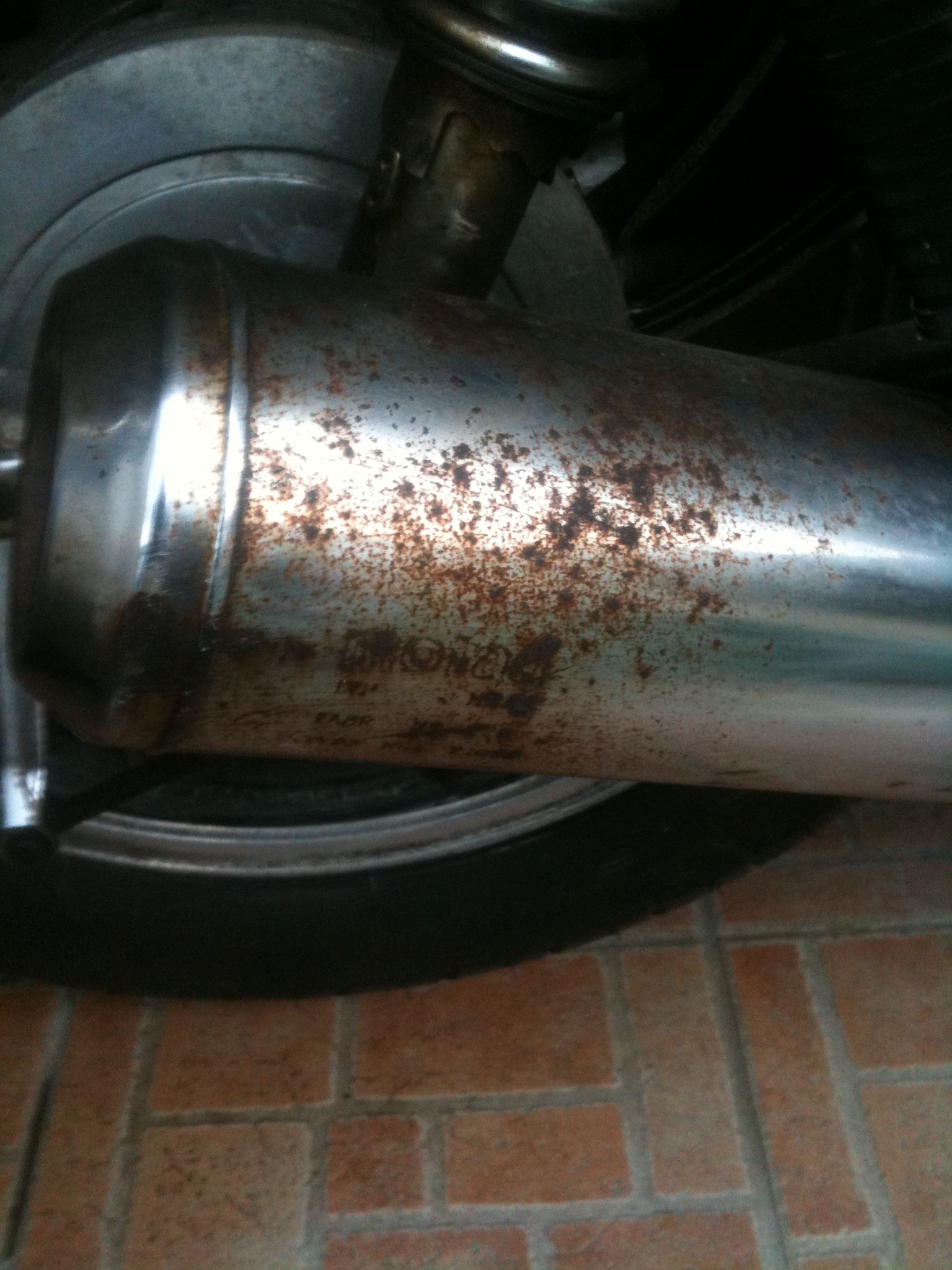

Par contre je me posais une question, est-il possible de faire sabler sa ligne d'échappement ?
Car l'état actuelle est très déplaisant au regards, et je voudrais vraiment quel soit parfaite :oops:
Donc si vous avez un conseil sur la façon de procéder.

Pour tes silencieux d echappement moi j essayerai de la laine d acier 000 avec un produit pour les chromes ca n y ramenera pas neuf mais ca les arrangera bien !!! pour l huile + 1 pour l huile moto de supermarché !!

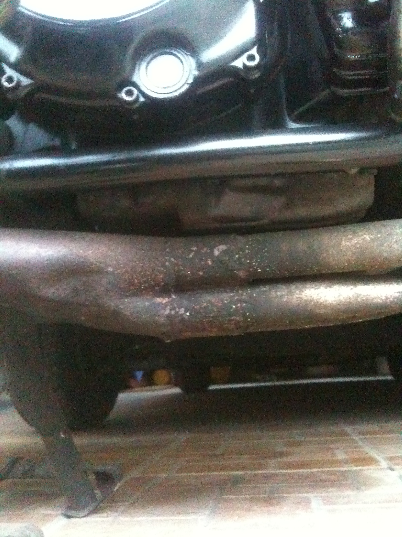

Ok merci et maintenant, je vais vous montrer le collecteur... :shock:
Une idée ? La paille de fer 0000 devrait peut être un peu juste là :lol:

moi la je mettrai un coup de peinture noir haute temperature !

Merci, je fais ça ce week end et je vous tiens au courant :D

Un peu de rustol et le tour est joué :wink: perso, je renouvele l opération tout les ans.

ne sable surtout pas , tu va ternir le chrome
Prends ton mal en patiente et commence avec de l'ajax en poudre et de la laine d'acier 0000
Apres si tu as une perçeuse un feutre et de la pate a polir roule ma poule
ensuite fini au belgom :wink:
tu verra c'est surprenant :wink:

J'ai enfin trouver du WD-40 dans un magasin et un kit de nettoyage du métal, Brosse de fer, paille de fer, ...
Et j'ai commencer à nettoyer mes pots et à encore poncer mes carénages :D
