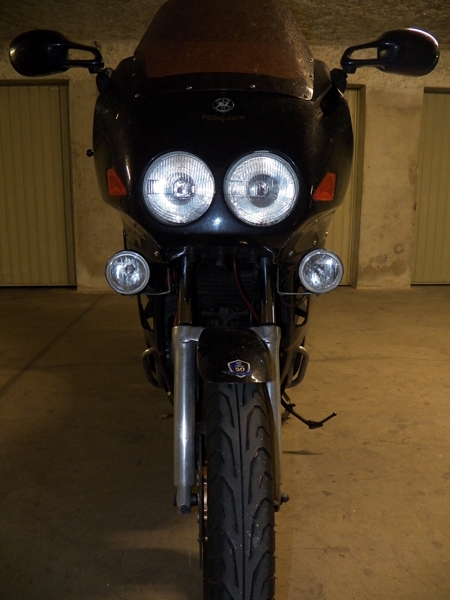

Comme trash-test voulait des infos sur le montage des iodes, voilà comment j'ai fais l'installation sur la 4BB.
Les supports sont pris dans une tôle déjà pliée (épaisseur 2,5mm).
C'est le pli qui empêche le support de tourner sur la fixation du cadre.
Il faut une pièce gauche et une droite (symétrique).
La forme de la pièce dépend surtout de la forme du phare: il ne faut pas qu'il touche le bas de la tête de fourche ou les échappements, ou le couvre-arbres.
Il faut donc adapter suivant ce que l'on achète. Si ce sont des gros phares, ces supports seront trop faibles et vont vibrer.
J'avais trouvé ces phares dans un centre auto, c'était une promo à 15 ou 17€.
Par contre, la fixation est prévue soit vers le bas, soit vers le haut.
Comme je la voulais sur les côtés (pour garder le "top" de l'optique en haut), j'ai repercé des trous à 90° dans la "cuvette" de phare.
J'ai collé les optiques sur les cerclages en plastique avec du silicone transparent. Vu le prix, je ne pouvais pas m'attendre à un montage très étanche et je n'ai pas été déçu.
Entre les pattes fabriquées et le support, il y a des entretoises (ép 5 mm) pour éloigner un peu le phare vers l'extérieur (toujours le passage par rapport à la tête de fourche).
J'ai mis un coup de peinture époxy (pour châssis) au pinceau (pas envie de sortir le pistolet pour ces petites pièces).
Léger ponçage (attendre 1 semaine pour le séchage complet de la peinture) pour atténuer les traces et couche de noir brillant en bombe pour finir.

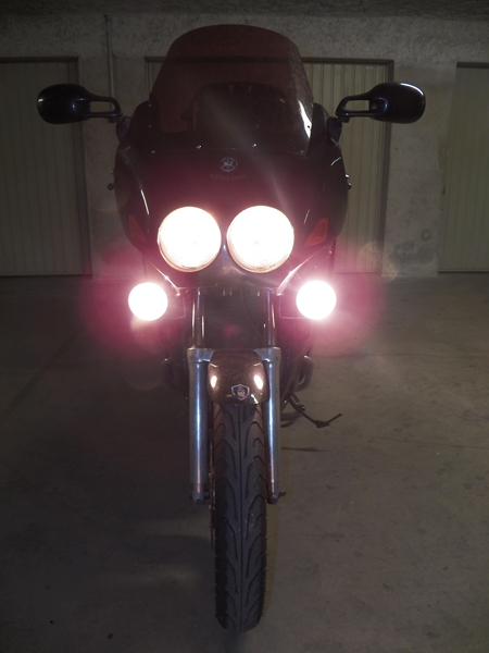

Les iodes peuvent donc être "coupés" si besoin. Il est certain qu'avec les poignées chauffantes et les iodes en même temps la faible batterie de la XJ ne doit pas aimer si çà dure trop longtemps.
Mais bon, c'est devenu rare de pouvoir rester en plein phares très longtemps, y'a trop de trafic sur la route).

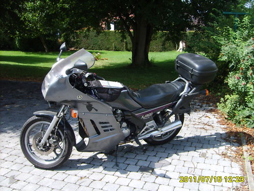

Pour une carénée, j'avais mis des longues portée juste en dessous du phare!
Tu les vois un peu
C'est la photo de l'annonce de celui qui me l'a racheté et qui la revend vu que son dos est peté!
