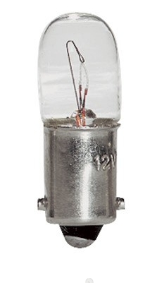

Je voudrais profiter de mes recherches sur les causes de la panne de mon compteur de vitesse pour remplacer une (/des) ampoule(s) du tableau de bord qui était grillée, mais je ne trouve rien à ce sujet sur la RMT...
@ Yann : disposerais-tu toujours des photos de ton post ?
Combien y a-t-il d'ampoules 3w dans le tableau de bord ?
Certains ont-ils essayer de les remplacer par des ampoules colorées ?
J'ai vu celles-ci en bleues, mais je préférerais en trouver des violettes...

Ce n'est pas le bon modèle d'ampoule.
Il faut çà: 12V - 3W

Oupsss.... :oops:
Merci Askell pour l'info : je me serais retrouvé malin ! :P
(je m'étais basé sur ce qui était proposé chez Wemoto...)
Bon, il ne me reste plus qu'à regarder ce qui existe dans ce type d'ampoules. :wink:

Heu Jacques je n'ai pas pour habitude de te contredire, (bon je le fais quand même) mais dans le TDB des XJ, c'est bien les ampoules que Krash test à montré. :wink:
Les tiennes, c'est pas pour le XS plutôt ?
Allez pour t'aider à te souvenir comment est la TDB de la 900. 8)
T'as certainement raison si tu le dis :mrgreen: .
C'est vrai que je pense aux douilles "caoutchoutées" que l'on pousse dans le tableau.
Mais comme çà fait un bail que je n'ai pas changer d'ampoule sur le XJ ... :sm11:
Sur la BM (de 1970) que je restaure depuis un moment pour un copain, ce sont aussi des ampoules comme sur ma photo, alors j'ai probablement dis une connerie !
