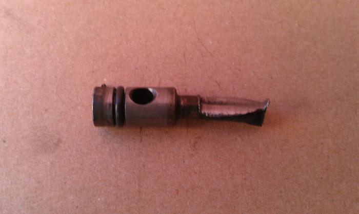

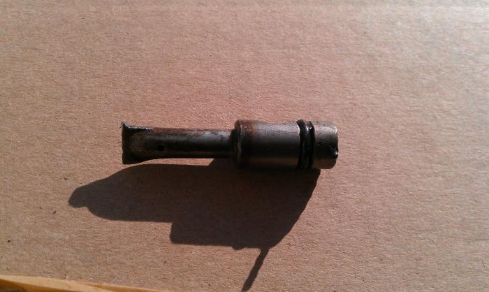

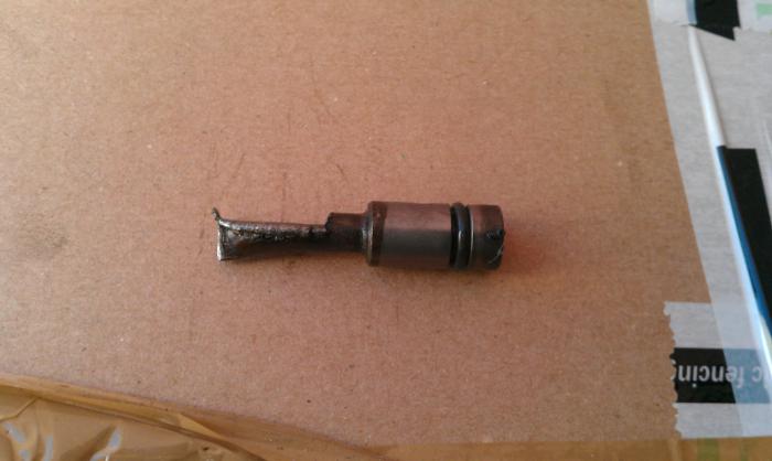

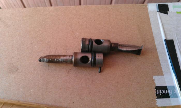

Je continu dans la réfection de mon moteur mulet, et dans le démontage du moteur "test démontage" :lol: , aujourd’hui j'ai attaqué l'extraction de mon alternateur et démontage de la pipette de graissage de chaine hi-vo
Sur le moteur "test démontage" j'ai du percer les vis car l'empreinte c'est désagrégé au desserrage, et a la sortie de la pipette de graissage, surprise!!!! doit y avoir des copeaux dans le fond du carter :!:
Je ne sait pas combien de borne le moteur a mais il doit avoir beaucoup de vécu...
Sur le moteur mulet, les trois vis sont dévissées avec du mal mais elles sont dévissées, et la pipette de graissage commence juste à être usinée...

Ah ...les vis torx du palier de roulement d'alternateur ! :D
Un grand moment si elles sont d'origine et montées au frein filet .
Askel les sort au pneumatique .
Dans tous les cas, une douille torx en très bon état et même neuve s'impose .
J'ai été obligé de sacrifier un palier pour le sortir une fois où j'avais vraiment merdé au démontage des vis (dans les 30€ chez Yamaha...ça va) .
MessagePosté: 27 Mai 2011, 22:47
Il faut la garder celle là ! :lol: c'est collector ! :wink:
A 150.000, c'est usé comme celle que tu as vue l'autre jour.
Disons dans les 200.000 ... (sauf si le moteur a été maltraité, la chaine Hy-vo se détendant plus rapidement).

sur le moteur de la 750 la pipette de graissage de la chaine hyvo etais a peut près usé comme la tienne et mon moteur a 115mkm je l'ai changer par une d'occas en bien meilleur état pour l'usur du moteur tu peut le voir avec l'usure de la chaine de distri ou en prennant le jeux entre piston et cylindre pense a bien regarder le patin tendeur de chaine hyvo pour les vis torks c'est vrai une belle merde moi je les ai sorti au dédal aussi un truc a faire bien gaffe les coussiné qu'il y a sous le vilbrequin ne les mélange surtout pas l'un ne va pas a la place de l'autre et celui si ne va pas a la place de celui la il on tous leur place spécifique bon remontage a toi
