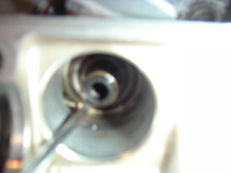

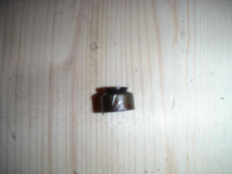

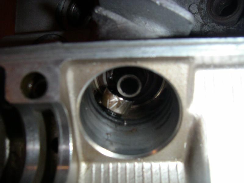

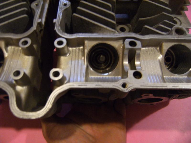

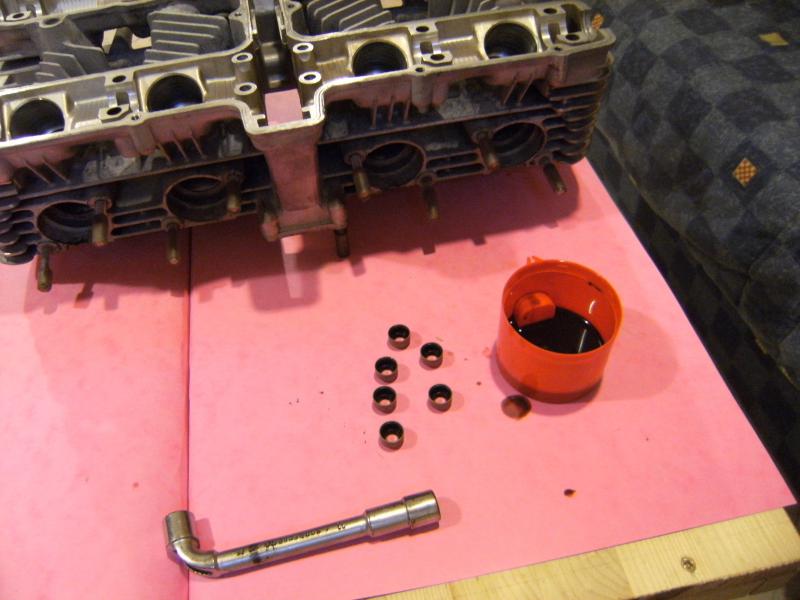

Aujourd'hui démontage des joints de queue de soupape :wink:
Merci Gazengran et Askell pour les renseignements :wink: :wink: :wink:
Un vieux tournevis plié pour faire un crochet et c'est partit !
et hop c'est tout bon (un peu hésitant pour le premier, mais après pas trop dur) :wink:
Une petite heure de dur labeur et TAKE THE APERO :lol:
XJ900 WHAT ELSE ???

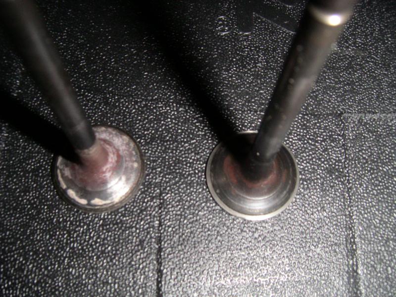

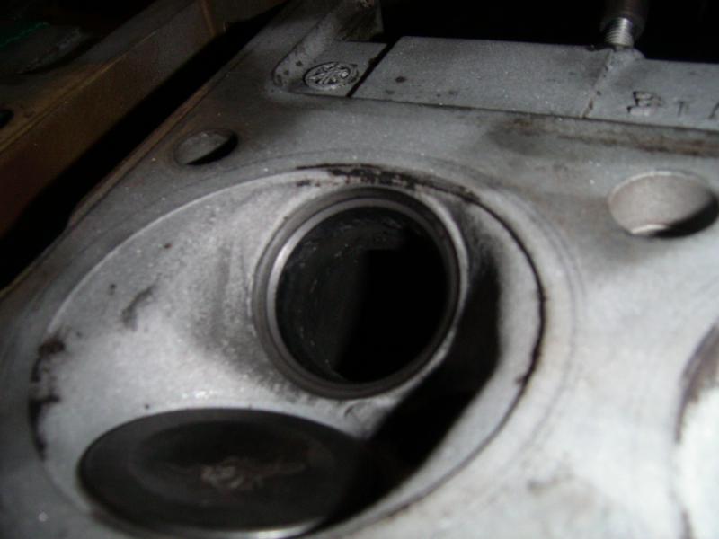

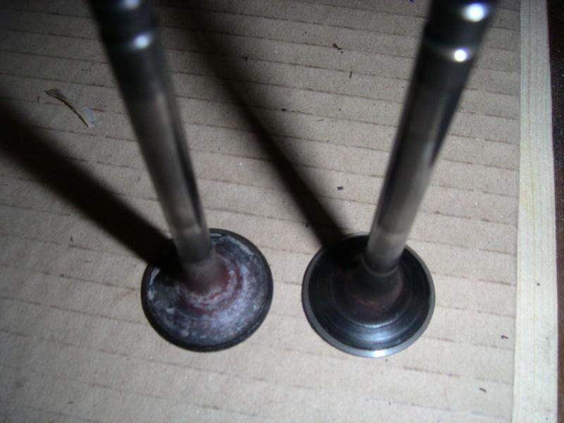

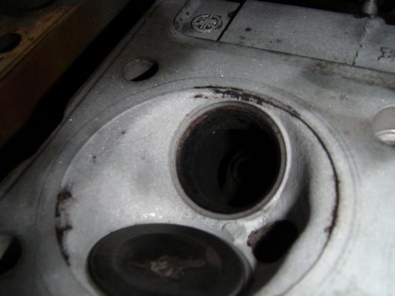

Rodage des soupapes terminé :wink:
Y'en avait besoin :roll:
avant :
après :
soupapes non rodées et rodées:
Bon, j'arrête pour aujourd'hui , il fait soif :lol: :lol: :lol:

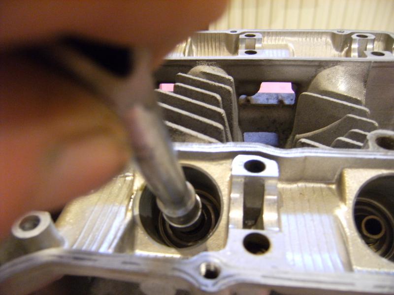

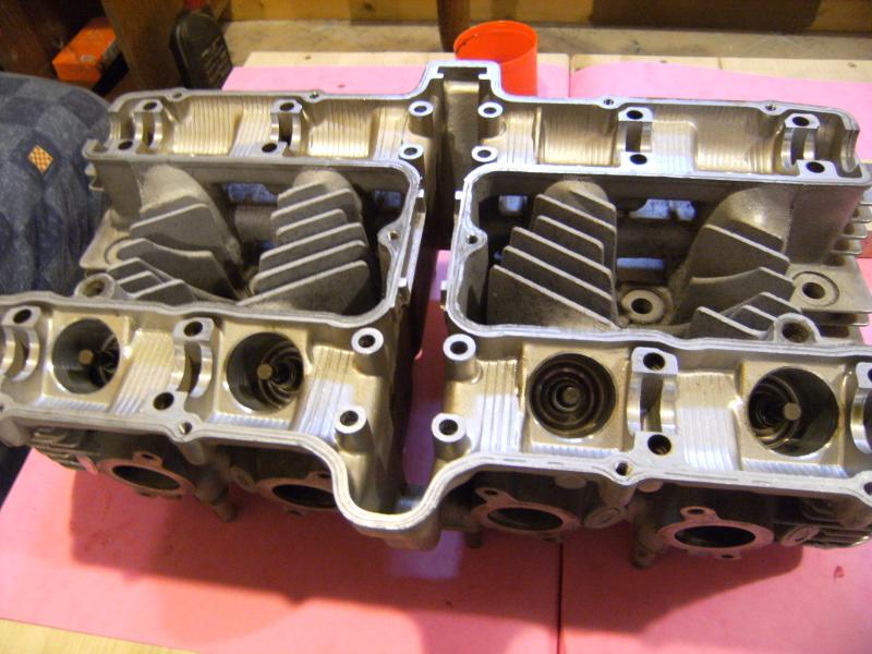

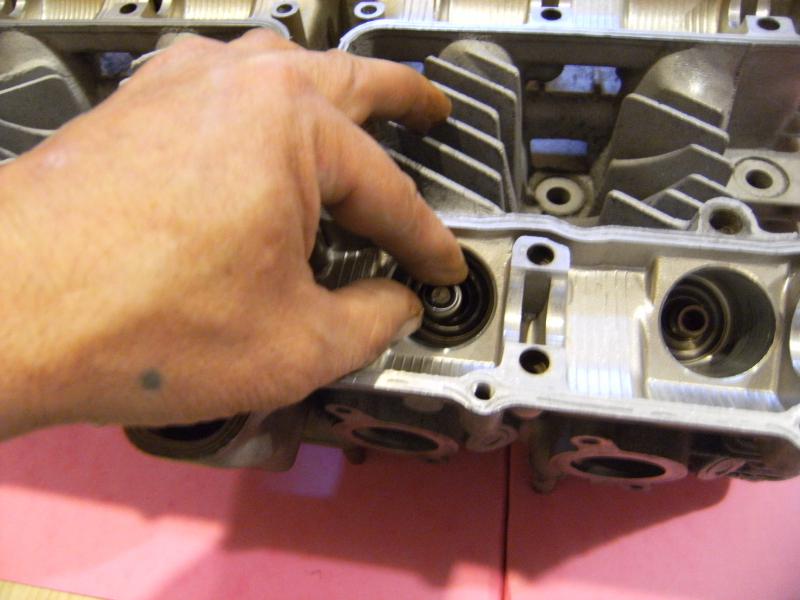

mise en place des joints de queue de soupape :wink:
le matos, c'est à dire pas grand chose : la culasse, les soupapes les joints de queue, de l'huile, et une clé à pipe de 11 8)
mise en place de la soupape bien huilée pour guider le joint.
positionnement du joint sur la queue de soupape.
Et pousser le joint à sa place à l'aide de la clé à pipe.
La clé doit-être en appui sur la partie métallique du joint sans toucher la lèvre :wink: ( d'ou le diamètre 11)
8 joints comme çà et c'est terminé :lol:
