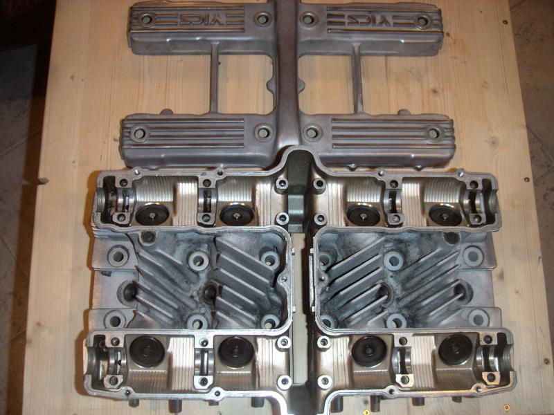

Encore une chtite photo
Au fait frèrot, Niniche ne dormira pas parmi les boulons, j'ai débarrassé le plancher :wink:
sauf si elle veut dormir dans l'atelier :lol: :lol:

MessagePosté: 28 Mar 2010, 22:32
c'est bien nettoyé tout ça
les photos sont belles :wink:

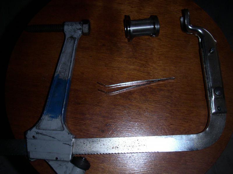

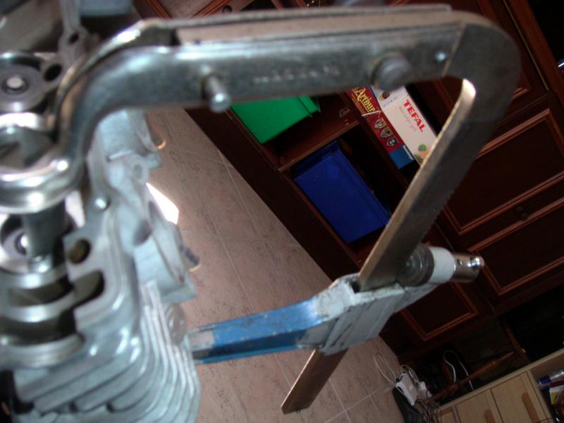

Bon , pour l'instant, çà n'avance pas très vite car j'ai un petit problème avec le lève-soupape :cry:
il me faut refaire une douille pour l'adapter à mes ressorts de soupapes car celle qui était dessus était bidouillée et ne m'inspire pas confiance :cry:

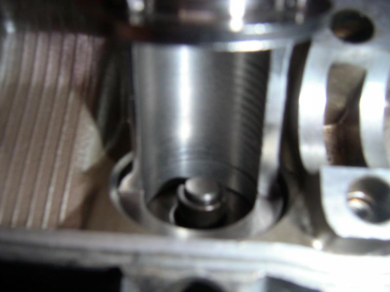

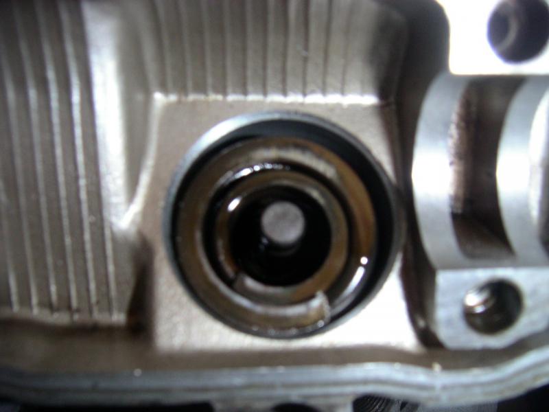

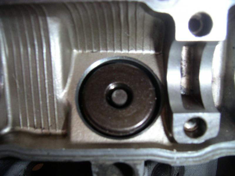

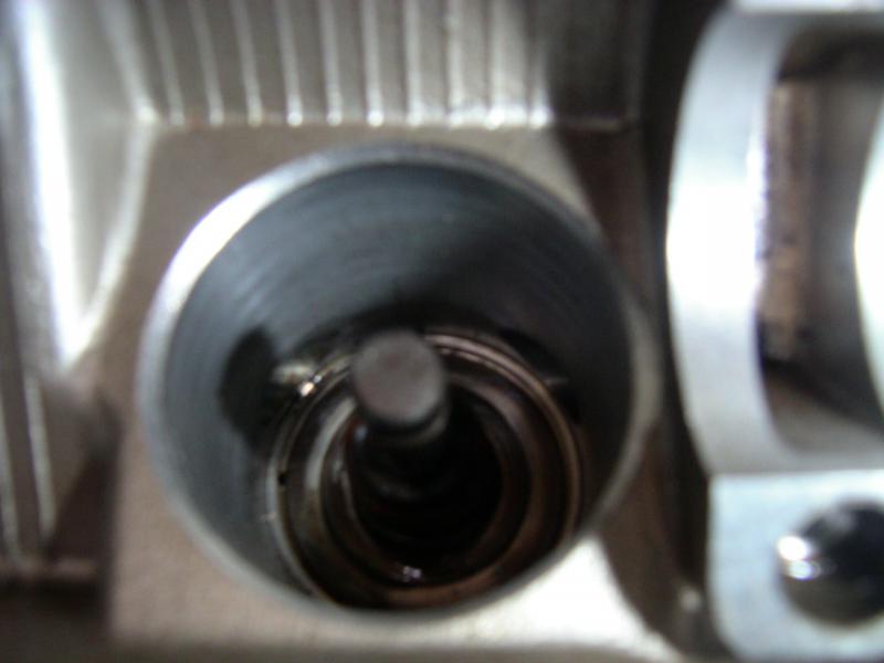

retrait des soupapes :
tout d'abord l'outillage- lève soupapes et pince brucelles (ou une pince à épiler, çà fait l'affaire :wink: )

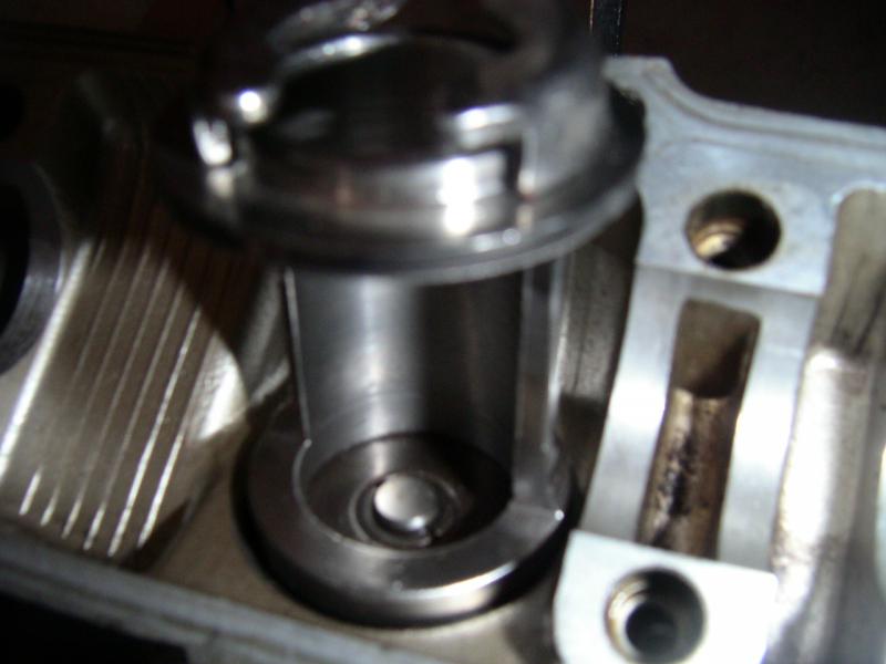

mise en place du lève-soupape
positionnement de la douille
compression des ressorts

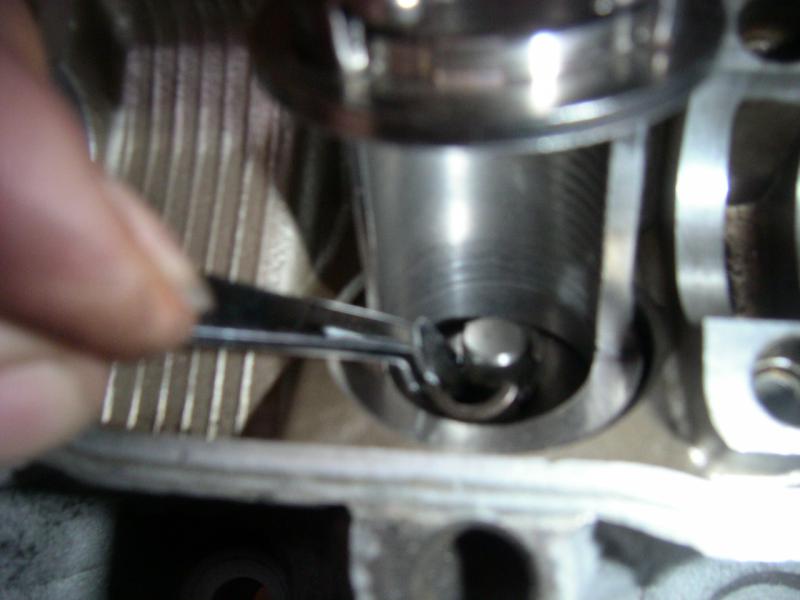

retrait des demi-lunes

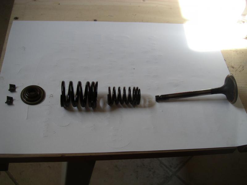

ensuite retirer le lève-soupape, puis la coupelle, les ressorts et enfin la soupape :wink:
et voilà le travail :wink:

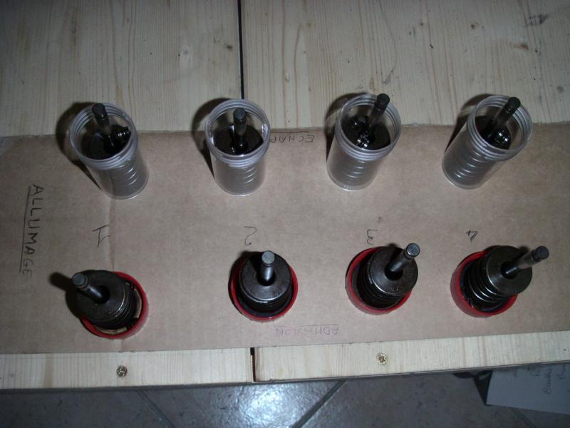

comme il y en a huit à faire, bien repérer tout çà
C'est tout pour aujourd'hui :P
