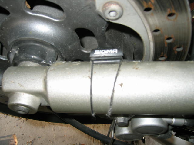

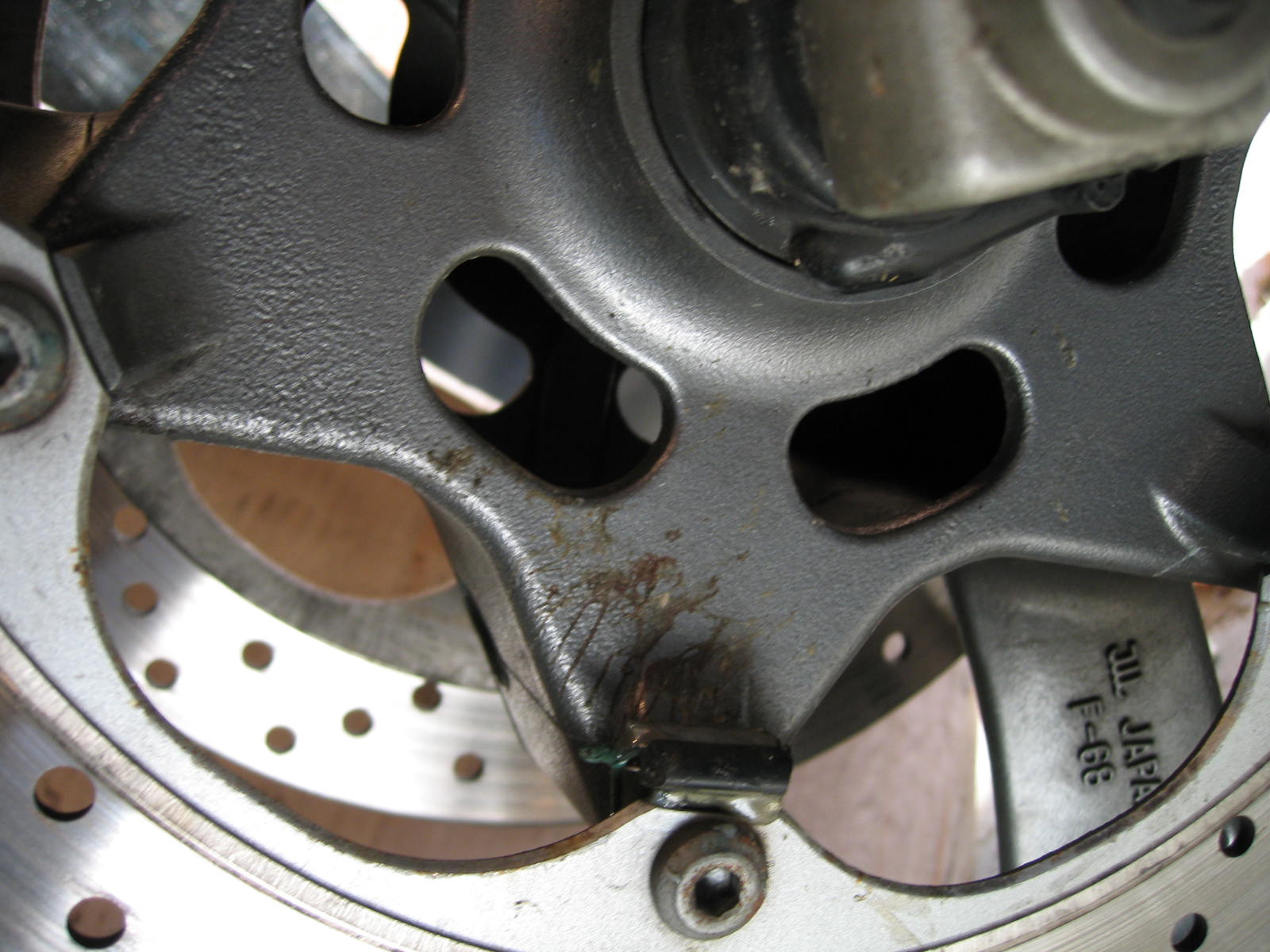

Bon, j'ai acheté un sigma mc8, mais la question que je pose à ceux qui en ont un : comment faire pour le capteur sur la jante ? parcequ'avec il y a un capteur que l'on fixe sur un rayon, mais il y a aussi un petit bitonio noir qui ressemble à un capteur ( avec un sticker au dos) mais dont la notice ne parle pas ??????? Alors ????????? Quid ? commodo? comme disaient les romains ! :?: :?: :?: :?: :?:
