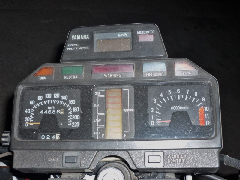

nicodouille a écrit:
Sur ma Seca il y a déjà un compteur digital police, c'est bien d'avoir ce truc d'origine! :mrgreen:
Reste plus qu'à l'étalonner avec un GPS.
Wouah ! j'ai jamais entendu parler de ce genre de compteur avant ! C'est un instrument sensé être très précis ?

C'est quoi, le "meter stop", ce voyant en haut à droite ? :shock:
C'est pour indiquer en combien de mètres tu vas t'arrêter à ta vitesse instantanée ? :mrgreen:
Question précision c'est pas mal du tout, sauf à vitesse faible ça oscille un peut (en dessous de 50 km/h).
Citation:
c'est l'indicateur pour te dire s'il est fonction ou pas.
En marche normal il est toujours en fonction, il se coupe lorsque le commutateur des feux de police est mis (en mode poursuite en fait).

merci pour la précision :wink:
Il fait un peu "star trek" ce compteur :mrgreen:
En tout cas, c'est un collector :lol: 8)

Je n'ai pas compris la fonction du "Meter Stop" ...
A comptabiliser le nombre de mètres ou kilomètres effectués lors d'une poursuite ?

ça j'avais compris pour le voyant lol
Des voyants, on peut en allumer une foultitude, mais je suis intrigué de leur utilité et de la fonction que ça indique. ;)
Donc la fonction du meter stop, c'est quoi ?

Faison un peut d'anglais:
Meter= compteur(kilometrique ici)
Stop=arret
Donc, ce voyant n'a que la fonction de te dire si le compteur, digital police, est en fonction ou pas.
C'est n'est qu'un voyant, comme le warning, neutral, turn etc...

Et comment est captée la vitesse pour ce compteur ? C'est un aimant sur la roue, sortie de boite ?
C'est interne au niveau de compteur mécanique en fait, ou plutôt au niveau du cable.
Un aimant est fixer en bout de cable sur l'espèce de cloche à la base du compteur(mécanique) et le capteur est fixer en face à l'interieur du bloc.
En clair, il faut que l'entrainement côté roue et le cable du compteur soit en très bon état, si non ça devient aussi imprécis que le compteur mécanique.

Mais en fait... Quel est l'intéret de ce compteur, son utilité au départ ?
L'utilité est de donner la valeur réel de la vitesse, c'est réglable de -10,5% à +10,5% par tranche de 1,5%
A mon avis, l'utilité de départ, si ton compteur et bien étalonné. C'est de savoir précisément à quel vitesse roule le gas qui est devant toi. Donc très utile pour une moto de police... :twisted:

Ah Zut! J'oubliais le principal!
Quand au commodo droit on passe en mode poursuite, celà a pour effet de stoper le compteur digital sur la vitesse dernièrement indiqué. Histoire de montrer au gas que tu viens d'arreter à quel vitesse il roulait!!! :twisted:
