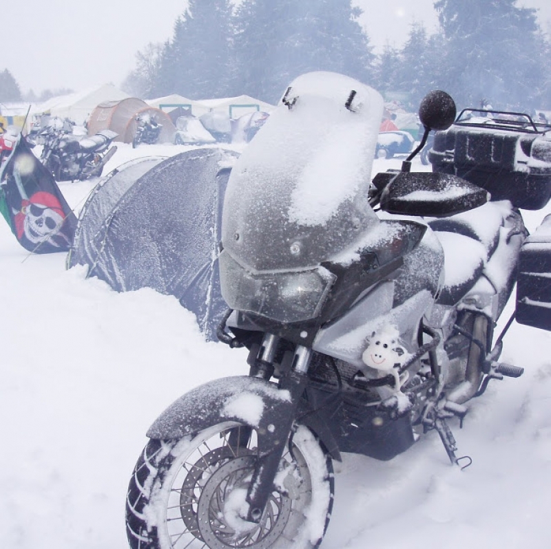

sans rire......en hiver tu ne rencontre pas la même faune........ :roll: de JJA sur les routes ! et puis l'hiver c'est du pur bonheur de rouler, la pluie glaciale, le vent de travers,......etc :mrgreen: tiens quelque tofs pour vous faire saliver !
ca donne pas envie ca hein ? :sm27:
