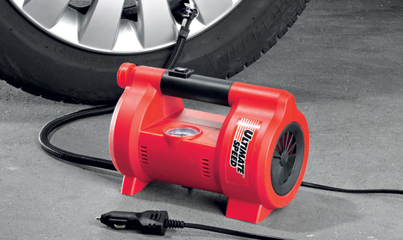

Si seulement j'avais acheté le compresseur LIDL quand j'en avais les moyens (100€ sans accessoire, sauf mano et gonfleur! Mon voisin qui l'a, fait tout avec, y compris clouage pour construire un sol bois sur sa terrasse et une cabane de jardin, sans parler de la souflette, qui sert toujours ! 8)
 Sujet du message: Re: Pneu avant dégonflé
MessagePosté: 28 Mai 2012, 10:17
Messages: 742
Charles pour la moto un petit compresseur suffit, j'ai acheté le mien à Lidl moins de 15€ et je te jure qu'il fonctionne très bien alimenté sur 12V allume cigare. En ce moment dans les grandes surfaces ils sortent tout le matos pour le camping de l'été c'est le moment d'y regarder, il y a des trucs pas cher et suffisant pour nos motos. A++Michel
MessagePosté: 28 Mai 2012, 11:08
Ouah, Michel, si tu en vois passer un, fais moi signe, je suis super intéressé! Merci!
