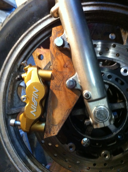

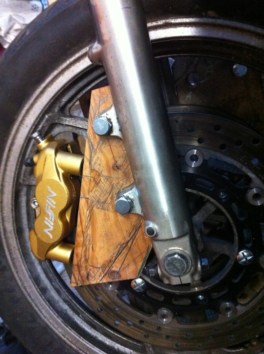

Grâce à Phnol qui m'a prêter un train avant j'ai enfin pu démarrer le projet.
Dans un premier temps j'ai fais une maquette en bois pour valider le placement de l'étrier.
Dans un deuxième temps je vais réaliser un plan côté et faire fabriquer les platines par un poto fraiseur.
Voici donc les photo du proto en bois!
à suivre!!!!
P.S: Merci à Phnol :D :D :D

d'origine le xj freine bien si le système est en bon état, et les plaquettes bien choisies,
mais après tout pourquoi pas, il me semble que ça à été déjà fait(fab900 de mémoire)
mais est ce que les disques vont tenir le coup?(surchauffe)
est ce que la fourche ne vas pas en souffrir?
est ce que le diam des pneus est suffisant pour ce type de modification
la taille du pneu avant est a peu prés égal a celui d'une 125 "moderne"
n'y a t'il pas un grand risque de blocage de la roue avant avec ce type de freinage surpuissant?
pollux :wink:

Voila un très beau résumé de toutes les questions que je me pose :|
Je ne m'inquiète pas trop pour les disques (1300 xjr 295 de diamètre)par contre le pneu et la fourche ????
Je démarre la réalisation le week end prochain et je vous tiens au courant .

phil92 a écrit:
Ce n'est pas que la puissance qui m'intéresse , c'est surtout le feeling !!!!
Je comprend bien ce que tu ressens. Je ne suis pas certain que cela apporte une plus grande sécurité, mais un plus grand confort, c'est bien possible.
Bah, la fourche ne va pas plier parce que tu freines plus fort. Mais la moto saucissonnera plus encore :lol: Les pneus sont de qualité maintenant, a part quelque'z'un, ça suit.
Gazengrand avait utilisé une huile assez épaisse + des ressors en supplément de ceux existants dans sa fourche. Il avait trouvé ainsi un comportement sportif fort appréciable.
Maintenant, pour sentir les freins réagir plus vite, tu as raison, il faut changer le maitre cylindre et les étriers.

avec de telles pattes de déport, les efforts sur la fourche (les fixations sur les fourreaux par ex.) ne vont plus s'exercer là ou les ingénieurs de yam les avaient prévus ... même si ils ont du prévoir de la marge, perso ça me foutrait un peu la trouille d'envoyer un gros freinage avec ce type de modif...

c'est clair, en plus fixé du radial en standart c'est une érésie mécanique, tout les efforts en porte-a-faux !!!

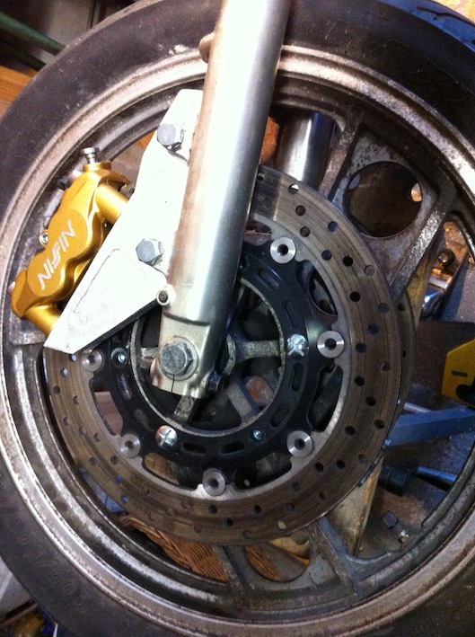

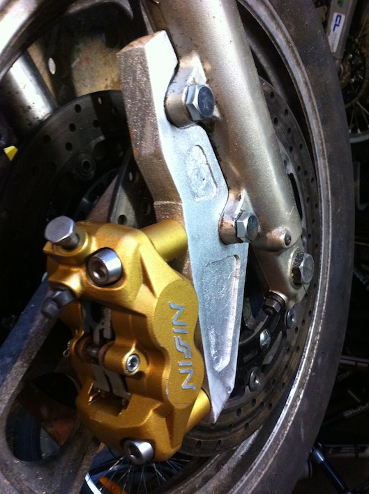

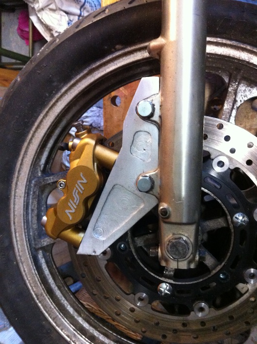

Salut à tous,
Je n'ai pas donné suite à ce projet pour l'instant car je ne peux pas immobiliser ma belle que j'utilise tous les jours.
d'ailleurs si qqun du forum a une fourche et une roue à me prêter pour faire un montage à blanc je suis preneur.
Pour rassurer (ou pas) les septiques, le montage photo que j'ai réalisé est fait à partir d'un système d'adaptation commercialisé par des professionnels (voir photo).
Je vous tiens au courant.

Joli montage !
Pour plus de facilité, il me semble que certains étriers Yam, comme ceux des FZR à quatre pistons, peuvent se monter sur les fixations d'origine, donc montage plus rigide... et pas de jolies pattes à usiner. Je ne peux pas t'en dire plusse, je suis moi-même en train de fouiller de ce côté.. À suivre donc.
