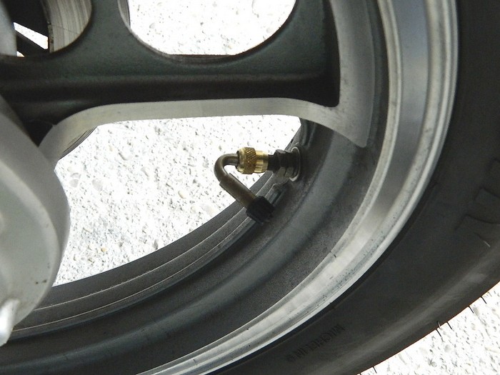

Les valves coudées sont très courantes. N'importe quel bouclard ou enseigne comme Dafy en ont à la vente, ou bien les pose lors des changements de pneus.
MessagePosté: 01 Mai 2017, 15:46
Oui mais les valves de xj sont un peu particulières. Pas comme les valves en caoutchouc des modernes...
MessagePosté: 01 Mai 2017, 15:54
Messages: 904
Les XJ ne font pas exception, des valves coudées métal sont disponibles.
MessagePosté: 01 Mai 2017, 18:01
Messages: 136
Euh ben là par exemple (valve d'origine droite) mais tu dois pouvoir facilement trouver un peu partout pour moins cher par contre attention souvent elles sont courtes et nos jantes sont épaisses donc si ça passe c'est très juste :
https://www.pieces-yam.com/yamaha-piece ... 23-30.html
ou pour V-Max coudée roue arrière (à l'avant c'est droit) : https://www.pieces-yam.com/yamaha-piece ... 95-33.html
Plusieurs anciens posts en parlent.
Pour le diamètre je ne sais pas.
ah merci !
effectivement avec ce site on a la ref d'origine !
Yamaha Rim Valve 93900-00031
j'ai pu trouver en adaptable ici : 2 valves coudées pour 11€ port compris
http://www.ebay.fr/itm/90-degree-VALVE-STEM-Motorcycle-Honda-Suzuki-Kawasaki-Ducati-Triumph-Yamaha-Rim-/162407436785?var=&hash=item25d03cd1f1:m:mRK5aXeTKZ3jqqnQIpK8MJw
et on y voit que le diamètre est du 7,5mm, je suis allé mesurer sur l'XJ et effectivement c'est bien ça.
jf.

Là c'est carrément énorme ! :shock:
et puis je pense que ça a une influence sur l'équilibrage, à refaire après la pose du truc.
MessagePosté: 02 Mai 2017, 07:13
Messages: 1151
Localisation: ain
avec les billes, cela s'équilibre seul :!:

Tu as un lien Berna12 pour ces rallonges coudées (à moins que ce ne soit un montage maison) parce que pour le scooter de ma fille avec ses petites roues et les valves droites c'est galère pour faire la pression.
MessagePosté: 02 Mai 2017, 09:27
Messages: 1151
Localisation: ain
http://www.ebay.fr/itm/2x-Raccord-Prolongateur-Coude-pour-valve-Pneu-Pneumatique-Moto-Velo-90-DEGREE/151672173413?_trksid=p2047675.c100010.m2109&_trkparms=aid%3D555012%26algo%3DPW.MBE%26ao%3D2%26asc%3D20140620091727%26meid%3D078f0cfcac204492b0504bf5dfd202a0%26pid%3D100010%26rk%3D1%26rkt%3D6%26mehot%3Dag%26sd%3D162321773995
solo GTR1000 "Grisette"
solo GPZ 1000 RX "Blarix"
"125" DTMX "Mimix"
Plus +++.......
MessagePosté: 02 Mai 2017, 09:55
Super merci. Du coup j'en ai pris sur un autre lien qui en proposait un peu plus chères mais en gris.
MessagePosté: 02 Mai 2017, 18:19
berna12 a écrit:
J'en ai sur mon xj, et c'est nickel.
Et devinez qui me les a donné...Berna12 bien sur! Y a pas de hasard dans la vie! :mrgreen:
