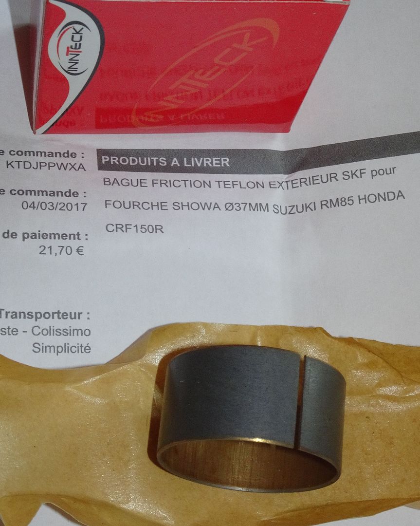

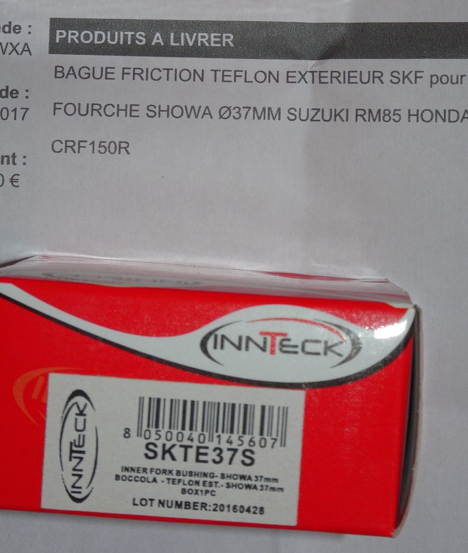

Voilà, j'ai reçu une paire de bagues téflon diamètre 37mm pour le bas des tubes de fourches :
C'est toujours bon d'avoir toutes les références utiles, ça servira surement à pas mal de monde.

Moi je n'ai pas encore commandé les miennes faut que je le fasse tout à l'heure... (pas eu le temps avec le stage de code.) Tu peux confirmer qu'elles font bien 36 int. et 38 ext; ?

En position fermée (comme en place), elles font parfaitement 36 intérieur et 38 extérieur.

Edité : C'est commandé ! Merci d'avoir joué les cobayes, Lonewolf ;)

il serait peut-être bien de mettre les références et dimension avec tous les tuto, pour que cela soit plus facilement trouvable, perso je vais les mettre dans mon blog.
