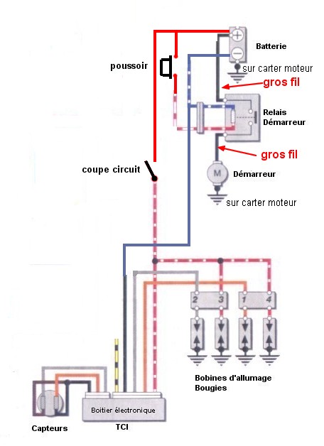

Avec un circuit minimum comme ci-dessous, çà devrait démarrer :wink: .

Merci Askell,
Oui c'est presque bon. Avec ce mini schéma, j'ai pu faire tourner le moteur.
Mais démarrage impossible . Pas d’étincelle. Au départ il y a une petite étincelle mais rien après et jusque là.
Une chose m'inquiète. Le TCI a le même numéro que celui de ma 58 L soit TDI 37 58L 10. Cela est il normal?
Les TCI de la 4BB de 92 sont ils identiques à ceux des 58L de 87?

Ben un TCI qui est HS ne fera jamais démarrer le moteur ... :?
Il faut une batterie en bon état (12V au minimum).
Vérifier la continuité des fils de capteurs vers le TCI.
Vérifier que les bobines sont bien alimentées en +12V.
Essayer avec un autre TCI si rien ne se passe.
Voilà une autre représentation du circuit d'allumage (sans le circuit de démarrage).

Tous marche bien.
J'ai eu des étincelles aux quatre fils.
J'ai simplement observé de près le circuit électrique de KATHRYN, ma 58L, et j'ai repris la même chose. J'ai donc acheté les deux relais sous le sièges et le relais démarreur.Avec des fils et des fiches de fortune de mes ancienne motos.
Satisfais, je nettoie maintenant le carburateur qui est bien sale. Le restant d'essence dedans est devenu pâteux et collant. J'ai pas le courage de dissocier les carburateur au risque de les dérégler.
Après quelques coups de démarreur, le contacteur démarreur ne marche plus et c'est en communicant les deux bornes du relais démarreur que j'arrive à essayer le démarrage-contrôle de l'électricité. A quoi cela est il dû?
Aussi, quand j'essaye le démarrage, l'aiguille compte tours fait une grande envolée qui me surprend. Qu'est ce qui peut expliquer cela?
