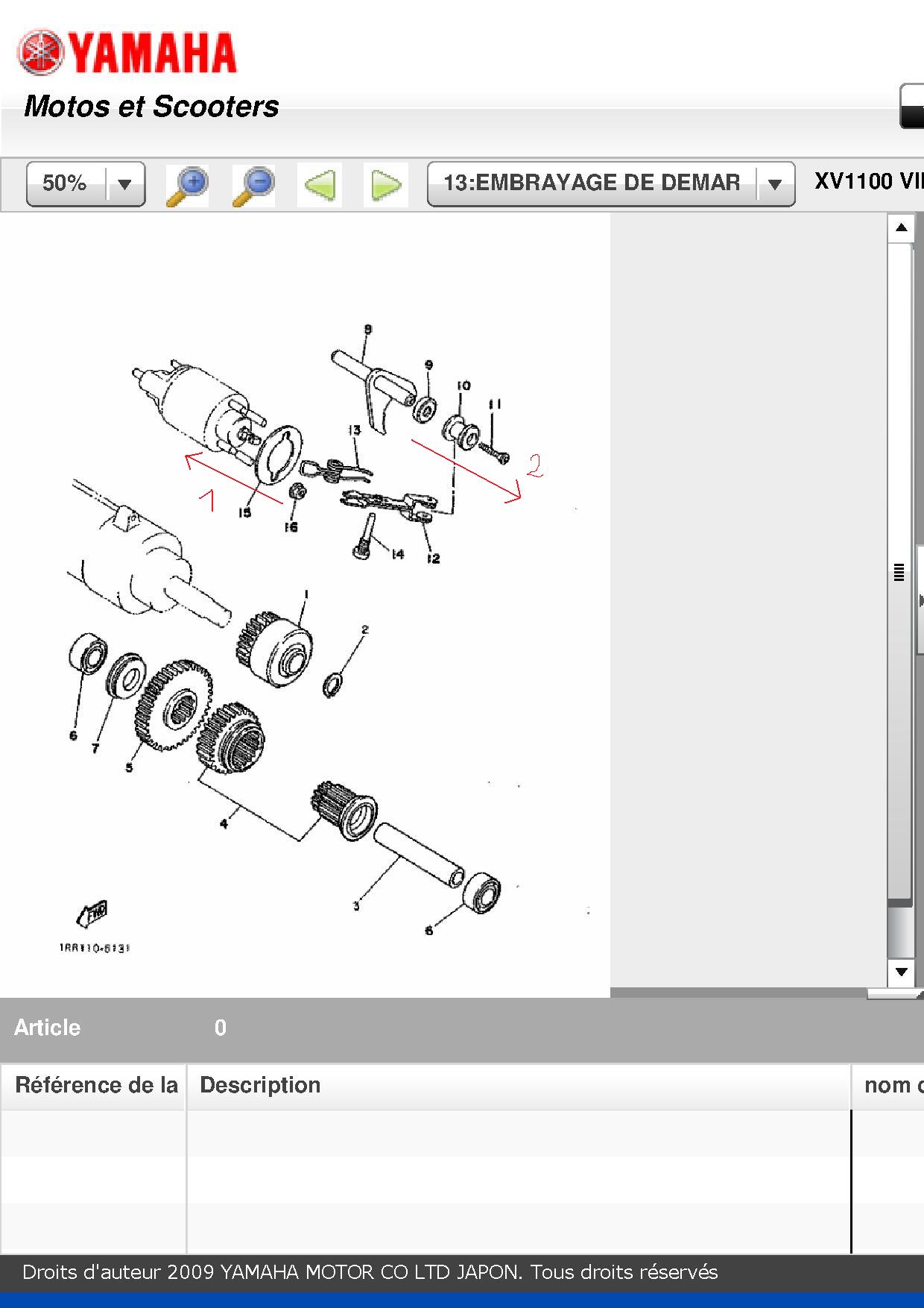

je recommence, suite à une mauvaise manip ...
ça y 'est je l'ai fait péter :D :D :D
J'ai essayé le coup de maillet, mais ça n'a rien donné.
Du coup, j'ai retiré les 3 allens du carter gauche où j'entendais le clic en démarrant.
J'ai constaté que lorsque j'actionne le démarreur, la partie 1 se déplace vers le solénoïde, mais qu'il n'y a pas d'effet de levier sur la partie 2, qui devrait lancer la roue libre ...
Du coup, en maintenant le bouton du démarreur enfoncé, j'ai fait levier avec un tournevis, et ça s'est débloqué :sm2: :sm2: :sm2:
Elle est partie d'un coup !
J'ai fait plusieurs tentatives et très bons démarrages :D :D :D
Par contre je ne m'explique pas ce qui pouvait bloquer ...
sur la partie 2 j'avais démonté la collerette 10 lors du changement d'alternateur, est-ce que je l'avais trop serrée ??
