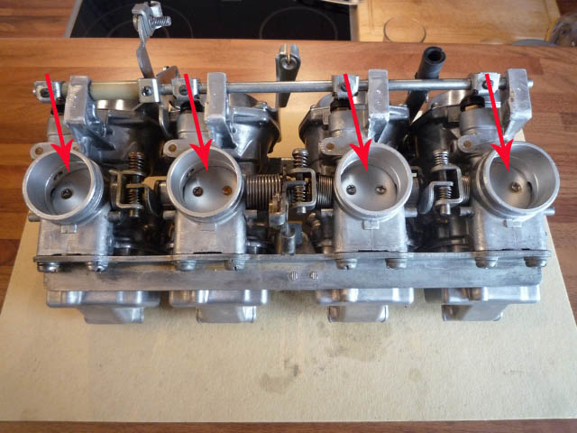

qu'appelles tu papillons??
sinon, 4 bougies démontées, mais pas accéléré à fond
 Sujet du message: Re: bruits cylindre n° 1
MessagePosté: 28 Déc 2013, 19:40
Messages: 259
Localisation: Marseille
Les papillons, c'est les quatre truc ronds en sortie de carbu, faut qu'il soient ouvert aux maxi pour les mesure de compression. Maintenant si la rampe de carbu n'est plus actuellement sur le moteur, je pense que les mesures de compression doivent être bonne...
MessagePosté: 29 Déc 2013, 11:38
Les papillons je crois que c'est ça :
A moins que ce soit ça:
Je sais plus trop ... :roll:
