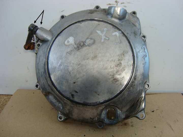

Tu as sans doute décalé la biellette de commande, mais ce n'est rien, il suffit d'enlever le circlips qui la retient de ré-aligner les repères.

JE ne trouve vraiment RIEN !!! j'ai l'impression que la petite pièce :
http://www.ebay.com/itm/81-YAMAHA-XJ750 ... 58a6cdee27
Dans ce le trou de la cloche :
http://www.noelshack.com/2016-08-145625 ... ment-4.png
JE n'ai rien !!! est-ce normal ?

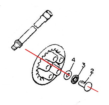

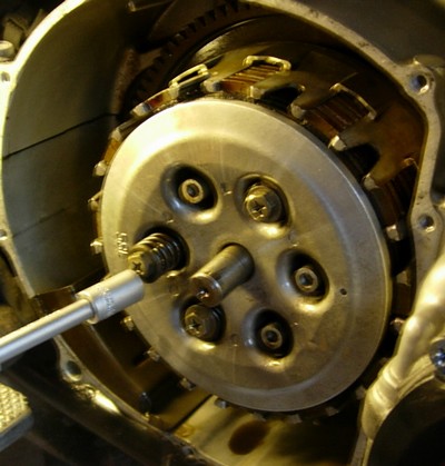

Il faut placer l'axe épaulé à crémaillère (2) derrière le plateau de pression.
Il faut d'abord intercaler une butée à billes (3) et une rondelle fine en acier (4) entre cet axe et le plateau:
Ensuite, c'est le pignon de l'axe (dans le carter d'embrayage) qui en tournant tire sur la crémaillère de l'axe 2 pour décoller le plateau de pression,
et par conséquent séparent les disques d'embrayage.
Il y a une butée à billes car le plateau de pression tourne avec l'embrayage mais pas l'axe dans le carter d'embrayage.
Avant de fermer le carter, çà doit donner çà (on ne voit pas la crémaillère car dessous sur la photo).
Source de l'image: oyien
